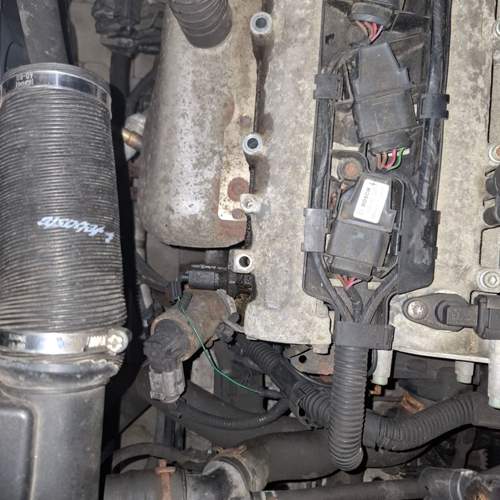

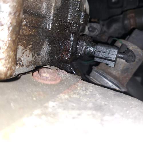

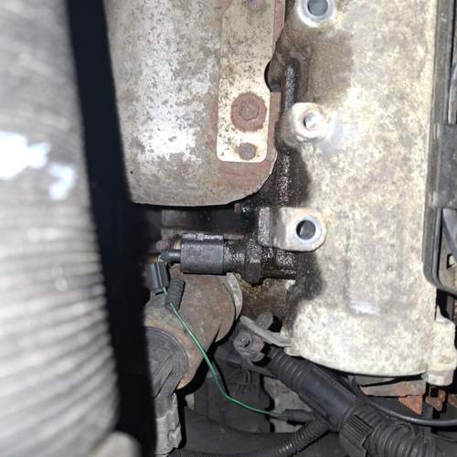

Hallo Zusammen,
ich habe heute entdeckt, dass mein Golf 4 1.4 (1J1) BJ 2003, am Motorblock vorne rechts (wenn man von oben draufsieht) Öl verliert.
Mittlerweile tropft er sogar schon auf den Boden. Kann mir vllt jemand sagen wo das Öl herkommen könnte und woran es liegen könnte?
Danke schonmal im Voraus
Bild #211618847
Bild #211618849
Bild #211618851
5 Antworten
Von dem sensor, vermutlich. Den erneuern oder ne neue Dichtung verbauen.
Mit Bremsenreiniger sauber machen, starten und laufen lassen. Das ganze beobachten. Im Idealfall sieht man es tropfen oder nebeln.
Zitat:@DucMonstertreiber schrieb am 4. August 2025 um 18:19:39 Uhr:
Ist dieser Sensor der „Öldruckschalter“?
Oder bin ich da grad ganz falsch?
Da hab ich keine Ahnung. Einfach in eine freie Werkstatt gehen und mal nachfragen. Dann im Internet bestellen, einbauen.
Ja ist der Öldruckschalter
