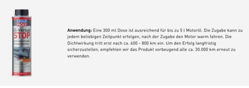

Ich werde 1 Liter Pro-Line Öl-Verlust-Stop in das motor füllen ist ok und wie viele km zu fahren mit Pro-Line Öl-Verlust-Stop 1000 km 2000km 5000km und dann das öl wechseln ? Verstehe ich richtig
@marcel6794
Was schreibst du fürn Schwachsinn?
Das Öl-Verlust-Stop packt man am besten ins frische Öl und fährt damit rum bis zum Ölwechsel sehe Screenshot Anwendungenempfehlung
Mit der Motorspülung darf nicht gefahren werden und sollte 15 min bei Standgas einwirken.
