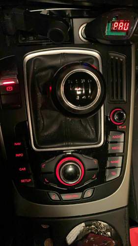

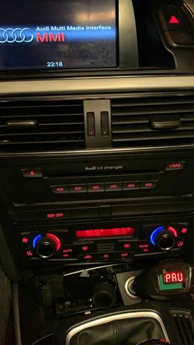

Leider kann ich nicht genau identifizieren welches MMI ich im Audi A5 habe.
Folgende Ausstattung besitzt es: SD Slot 2x, DVD Player, Aux Anschluß in der Mittelarmlehme.
In der Jukebox sind Lieder gespeichert von meinem Vorgänger. Deshalb denke ich das es mit Festplatte ist.
Auf dem Rädchen zum auswählen ist ein kleiner Joystick.
Foto habe ich beigefügt. Für die genaue Kennung meines MMI wäre ich sehr dankbar.
Mit freundlichen Grüßen,
Andy
CD-Wechsler in der Mittelkonsole = MMI 2G.

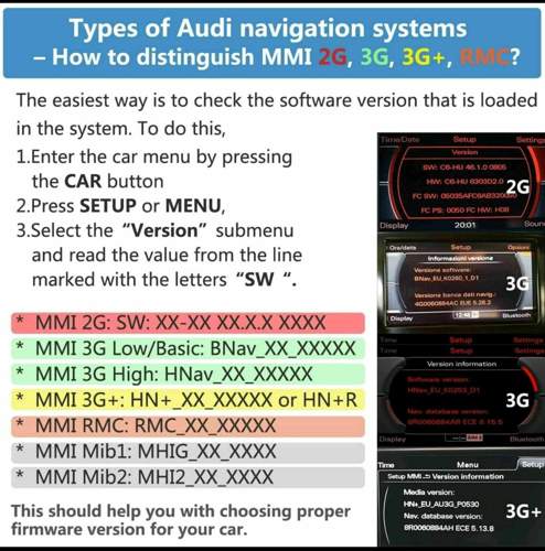

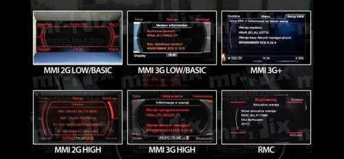

Hier etwas übersichtlicher.
[Von Motor-Talk aus dem Thema 'Welches MMI habe ich 3G oder 3G Plus' überführt.]
Audi-mmi-version-info

Ansichtssache. Hier hast du aber nun mal jede Möglichkeit, auch optisch dargestellt. Und englisch sollte kein Hindernis sein.

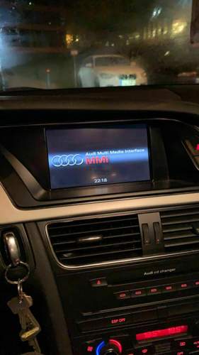

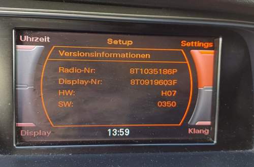

Hallo, jetzt bin ich auch unsicher, welche mmi version ich habe. Kann mir es jemand verraten? A5 Bj. 2011, kein Navi, siehe Bild. Danke.
@Elvan75 schrieb am 28. Januar 2024 um 22:02:25 Uhr:
Wenn Du kein Navi hast, hast Du auch kein MMI. Du hast ein Radio Concert. 😉
