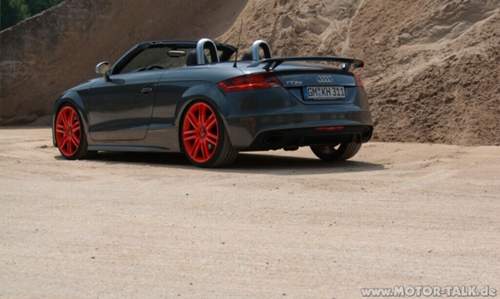

hallo freunde,
wir haben in unserem ttrs roadster ein normales kw v3 im mai 2009 eingebaut. das ding ist echt sautief und absolut alltagstauglich, wir fahren 20" und selbst beii schlechten strasssen alles io.
nach nun 34 tsd störungsfreien km kann ich das fahrwerk jedem nur empfehlen.
mit dem sc hat kw die kennlinie meines wissens nach ein wenig weicher gemacht.
mfg klaus
Ttrs-1
Ttrs-2
ähm Sorry, aber was ist mit den Felgen passiert?? 😕
ähm olli aus k,,,, das is ein frauenauto ;-)) (und denen gefällt das so)
fällt halt auf , sind mittlerweile auch ander drauf---jedes jahr was neues ;-)
mfg klaus
