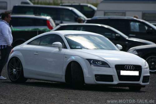

Mach mal ein Bild von der Seite.
Ich kann mir das irgendwie nicht bildlich vorstellen.
So sollte es ausschaun.
Dsc00200
Img-1363
