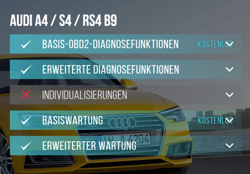

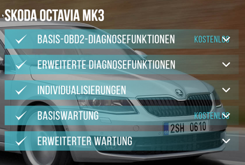

Ohne jetzt ins Detail bei Carista eingestiegen zu sein, scheint es nicht alle CAN Bus Geräte ansprechen zu können, ähnlich dem alten Hex-CAN bzw HEX-USB von VCDS,
man sieht das wenn man z.B. den Octaiva mit dem B9 vergleicht, da fehlt beim B9 das Individualisieren...
mit dem Carista wird man z.B. nicht die Temperaturstufen von der Sitzheizung einstellen können...
wenn dann wäre zumindest das ODB11 für mich die Wahl, wenn dann will auch auch mal was Codieren...
und beim Carista ist die Pro Version ja auf ein Jahr begrenzt... somit ist ODB11 für mich der Preis-Leistungssieger
Wolfgang
Carista B9
Carista Octavia
