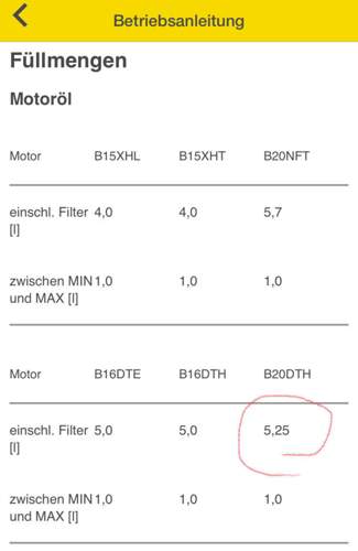

Mal ne generelle Frage:
Wieviel Öl füllt die Werkstatt beim Ölwechsel eigentlich ein?
4,5 Liter?
5,25 Liter?
Da geistern unterschiedliche Angaben durchs Netz, wer kann mir das mit Sicherheit sagen?

Das hab ich gefunden, kann das jemand bestätigen anhand der letzten Rechnung?

@VectraC2002 schrieb am 18. August 2019 um 12:29:26 Uhr:
lt. Rechnung von der 1. Inspektion wurden bei mir 5,7l abgerechnet.
Hängt aber wie oben beschrieben vom Motor ab.
Gaaanz genau nach Betriebsanleitung, siehe mein Bild!
Aber sowas von genau, ein Schelm, der Böses dabei denkt...
Verdammt - 5,7 Liter - kaufst du jetzt 2 x 5 Liter oder 5 + 1 ?
Mein Insignia (04/18) hat gerade den 3. Ölwechsel bekommen und jedes Mal wurden nur etwa 4,5 Liter benötigt. Das weiß ich deshalb so genau, weil ich den 5 Liter Kanister selbst mitgebracht habe und den Rest wieder mitnehmen konnte.
Da das deutlich weniger als in der BA ist, habe ich nochmal beim FOH nachgefragt, der verständlicherweise ein wenig verschnupft reagiert hat. Er war sich sicher, dass das Öl komplett inkl. Filter gewechselt wurde.
Beim nächsten Mal nehme ich nur noch einen 4L Kanister mit, um die Ölverdünnung besser analysieren zu können. Ggf. wird dann mit den Resten vom letzten Mal aufgefüllt.
@norman02us schrieb am 18. August 2019 um 23:12:54 Uhr:
Welchen Motor haste denn?
Auf jeden Fall den 170 PS Diesel mit Handschaltung.
Bisher dachte ich immer, dass es der B20DTH sein müsste. Dieser hat aber eigentlich eine Ölmenge von 5,25 L (zumindest laut BA).
Als Alternative kommt nur der D20DTH in Frage, zu dem ich aber keine Ölmenge gefunden habe. Der D20DTR hat aber 4,5, also könnte der D20DTH auch 4,5 haben.
Ich habe jetzt mal eine Anfrage an Opel gestellt. Ich vermute, dass die BA für die Ölmenge nicht aktualisiert wurde, da für MY19 zwar überall D20DTH erwähnt wird, bei der Ölmenge ist er aber gar nicht aufgeführt (da steht immernoch der B20DTH mit 5,25 Litern).
