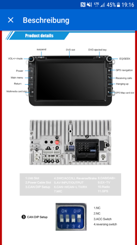

Hey Leute ich bräuchte mal eure Hilfe, hab im Touran meiner Frau bj2004 ein neues Radio eingebaut und habe nun zwei seltsame Fälle. 1.Das Radio funktioniert erstmal einwandfrei aber währenddessen zeigt er mir an airbag fehler und die kontrollleuchte leuchtet auch, zusätzlich funktioniert meine heckscheibenheizung auch nicht. 2. Das Radio lässt sich nicht mehr einschalten, aber der airbagfehler ist auf einmal weg und die heckscheibenheizung funktioniert auch wieder. Erst wenn ich den Stecker am Radio raus ziehe und erneut anstecke, funktioniert das Radio wieder, aber airbag und heckscheibenheizung nicht -.-
Kann jemand helfen ?
Als erstes die Verkabelung prüfen.
Sind viele zusätzliche Blackbox‘s im Radioschacht untergebracht?
Wurde dadurch der Kabelbaum der Klima und des Airbagsteuergerätes beschädigt.
