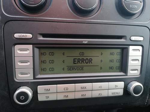

Moin die Gemeinde,
ich bin am verzweifeln und hoffe das ich hier bei euch meine Hilfe finde.
Es ist jetzt das dritte original Radio von VW (gebraucht) was ich verbaut habe, wo sich die CD erst gar nicht einschieben lässt, als wäre eine Sperre am Einzugsschacht, die verhindert, das die CD eingezogen werden kann. Auch mit ein bisschen mehr druck, lässt sich die CD nicht einschieben und das beim dritten Radio, alle mit dem gleichen Fehler. Die können doch nicht alle den gleichen Fehler haben? Erst zeigt er mir Checking an und wenige Sekunden später springt er dann auf Error Service.
Gruß New Schraube

Nur mal so ;-) Hast du vorher den LOAD-Button gedrückt? Gruß
Siehe auch https://www.meingolf.de/thread/209114-rcd500-6-fach-cd-wechsler-nimmt-cds-nicht-mehr-an/
"Hi,hab in meinem Golf V einen Standard RCD500 Radio drin, seit neuestem ist es so, dass er keine CDs mehr annimmt.
Man drückt auf "Load" dann wählt man den Slot aus (z.b. 2) und dann steht "wait" dran, sobald "insert" dran steht schieb ich ne CD rein, die wird dann eingezogen aber direkt wieder ausgespuckt und es steht immer noch "insert" dran"
Hast du genau das gleiche Fehlerbild? Gruß
Klingt eher nach Fehlbedienung. Meiner CD-Wechsler funktioniert wie am ersten Tag. Vielleicht sind auch noch CDs drin. Wenn dieser defekt wäre, dann gäbe es auch einen Diagnose-Code, den man auslesen könnte. Ansonsten ist dieser defekt und müsste ausgetauscht werden.
