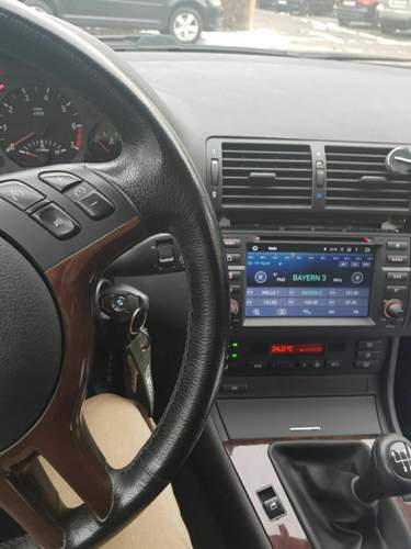

Hab mir das Erisin 6046B nach Anfrage bei User xyztk008 (kennt sich damit aus!) auf eBay geholt für ca. 230 Euro. Hat ebenfalls einen PX5 Chip und ist sehr schnell gebootet (Max. 5 Sekunden und das auch nach fünf Tagen ohne Betrieb)
Hatte sich kurz nach dem Einbau mal aufgehangen und Bluetooth ging nicht mehr, aber nach einem kompletten Neustart funktioniert es nun seit Monaten einwandfrei.
Wird aber wohl nicht mehr verkauft mit Android 6...
Edit:
Display ist bei Sonneneinstrahlung eher schlecht zu erkennen, aber das finde ich nicht allzu schlimm.
Die haben unterschiedliche Nummern. Mir ist aufgefallen dass das gleiche Modell mit einem neueren Betriebssystem teurer verkauft wird. Wenn man das flashen kann, dann kann man darauf verzichten sofern es die gleiche Hardware ist, gleiche Prozessor, 2GB Ram , speicher und gleiches Radio Modul. PS: Sind die Displays weiterhin gegen Sonnenstrahlen schlecht zu erkenne, ich habe noch das ältere Pumpkin....

Wie sauber dein Auto ist, schick schick.
Kann ich fragen woher du deine roten Tachonadeln her hast?
