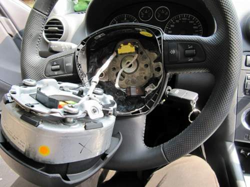

kann mir einer sagen was für ein Schleifring ich defintiv bei einem MUFU Lenkrad brauche? Ich habe das Steuergerät passend gewechselt aber das MUFU Lenkrad geht nicht. Nicht mal die Hupe!
Aktuell habe ich diesen Schleifring verbaut: 1K0 959 653 D.

TN Airbag: 8PO 880 201 BA
Auf dem Kabelsatz standen irgendwie zwei Nummern:
4F0 971 589 A auf der andren Seite 61674391 D
So in dem Lenkrad klebt ein Etikett mit der Nummer:
4F0 419 091 AP
Ist das die TN vom Lenkrad oder steht die hinten drauf?
Wenn ja macht mich das 4F0 natürlich etwas stutzig.
Habe mal ein paar Fotos angehängt!
noch einmal die codierung checken lassen!
A6 Lenkrad ist nicht kompatibel mit dem A3!
Lenkrad gegen eins vom A3 tauschen.
Oh ok... also ist das ein Lenkrad vom A6??? Ganz sicher? Weil dann muss ich den Verkäufer kontaktieren und mein Geld zurückfordern...
Ja das ist ein Lenkrad vom A6 4F0 A6, Audi A3 8P0 darauf muss geachtet werden. Gruß

JA ok... dann wird das die Wurzel des Problems sein. Sorry das wusste ich nicht... bin davon ausgegangen das es eins vom A3 ist weil der Verkäufer mir das so gesagt hat UND sogar in seinem A3 verbaut haben soll. Aber das bezweifel ich einfach mal.

Ok, wenn ich mir jetzt eh ein neues besorgen muss... welches TT Lenkrad geht?
Passt dieses: 8J0 419 091 B
