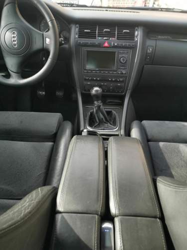

plage mich seit Jahren mit dem Gedanken mein Radio aus dem S8 ( BJ2000 FL ) gegen ein RNS-E zu tauschen.
Umbauarbeiten schrecken mich nicht ab, jedoch bin ich mir absolut nicht sicher welches Ding ich kaufen soll . E bay ?
Auf was muss ich achten? Die Auswahl ist ja nicht mehr wirklich gross. ( https://www.ebay.at/.../283619862842?... )
Danke für jeden Tipp

ich würde das 193er nehmen. Display hat höhere Auflösung, größere Speicherkarten möglich etc.
Erkennen kannst du das an der "Media" Taste statt CD/TV
Ich hatte das 8P0 035 193G drin (a3) Vorteil - wenn du es doch mal verkaufen willst. Ein bearbeitetes A6 wirst kaum wieder los.
Das aus dem A6 passt nicht ganz, musst die Blende an den Ecken bearbeiten
Das aus dem A3 passt, jedoch füllt die Blende die oberen beiden Ecken nicht aus.
Viel Glück und Spaß beim Umbau
Bei Fragen - melden
Dazu brauchst du noch einen Adapter für entweder Audi Sound oder Bose - je nachdem was bei dir verbaut ist.
Falls du einen Bose Adapter brauchst - hab noch einen von Kufatec hier^^
20191001
Also ich habe das Rns-e vom Audi A4 B7 verbaut, musste nur die Ecken abschleifen und adapter kaufen das wars!
So sieht es bei mir aus

Umsomehr ich hier lese und Infos von Euch bekomme umsomehr denke ich das es eigentlich nur die G Serie werden kann. H ist nicht zu bekommen ( einer um 1000 Euro in ebay).
