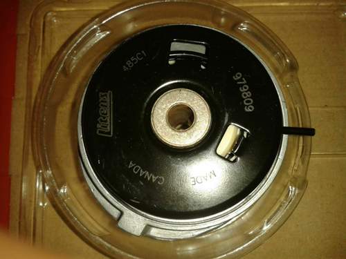

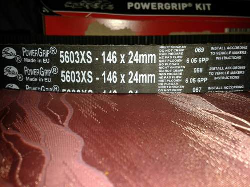

Zeig mir mal einen Riemenhersteller der die Rollen selber herstellt, Spannrollen kommen meist von Litens und Umlenkrollen von INA.
Zb. die Rollen beim Z18XER , Spannrolle ist von Litens und Umlenkrolle von INA und da ist es egal, ob der ZR Satz von Conti, Gates, Dayco, SKF, INA, Ruville, Bosch, oder orig. Opel ist.
Bosch, SKF, INA oder Ruville stellen zb. keine Zahnriemen her, die kaufen bei Gates oder Contitech ein.
Übrigens..... was haben Schläuche mit Zahnriemen zu tun ?
Das Gates nicht alles selber herstellt ist klar, wie zb. Rollen, Thermostate oder Wasserpumpen und genau so ist es auch bei Conti oder Dayco.
hier mal ein Link wo man sieht, das Conti genau die selben Rollen drin hat wie Gates oder orig. Opel: https://www.drive2.ru/l/8433378/
unten die Bilder von meinem Gates Riemen und Rollen
20160416-142525
20160416-142630
20160416-142640
