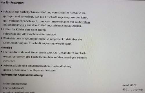

Was für mich noch wichtig wäre, wie sind den nun eigentlich die Grenzwerte? Habe noch in alten Unterlagen was gefunden siehe Anhang, zumindestes für den KR Motor oder gilt das nicht für den PL? Im Buch steht ja ähnliches? Hier ist auch auch von CO was bei 0.5 usw.und nicht 0,3 oder sogar 0,2 was immer gesagt wird und eben hier die Grenzwerte evtl. anders sind als in heutigen Abgastesterprogrammen und somit zu niedrig sind, woher weiß der das eigntlich? Auch steht noch als Anmerkung das der Kurbelgehäuseschaluch gezogen werden solle damit Frischluft angesaut wird beim Test, hatte ja keiner bisher gemacht, damit der ja dann mehr Luft bekommt?

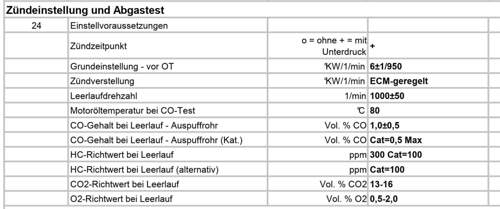

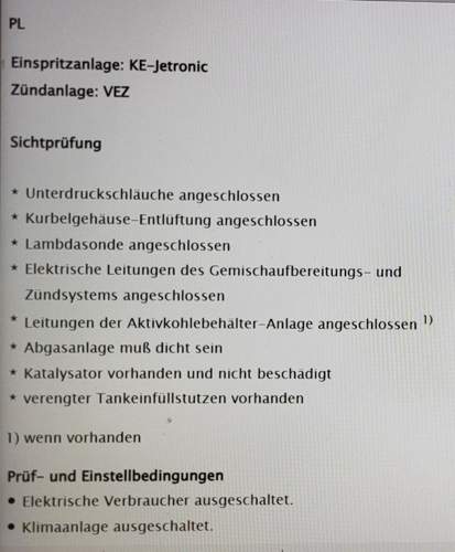

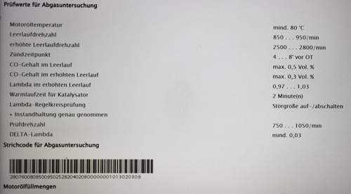

@MDS Grüss dich
Ich hab dir mal die Daten angehängt was in dem Rep leitfaden steht.
Gruss GolfIIGTI
Bild #211621759
Bild #211621761
Bild #211621763
+3

Also, danke schonmal für die weiteren Infos! Also lieg ich richtig mit dem CO Grenzwert 0.5, schonmal interessant! ;)
