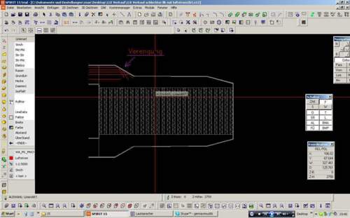

die seitlich führung ist völliger mist. jetzt wo ich mein frontkühler habe, merkt man dass erst richtig.
ausserdem guckt euch mal das teil an, welches die luft zum llk führen soll. ist euch mal aufgefallen was das für eine starke verjüngung hat??
anbei mal bilder von dem forge prinzip
meinem prinizp
und anderer hersteller...
Forge
Mein LLk
LLK anderer Hersteller

Wichtigeste vorteil zur konkurenz: der Luftstrom muss nicht durch einen knick/verengung durch
Welches Kit sprichst Du da an? Kannst Du mehr dazu sagen? Hast Du mal ein Bild von deinem Kit?
Hallo dogmatix: das kit wird nicht passend mit der sra sein. die Halterung für die sra müssen aus der stoßstange entfehrnt werden
Lupo911:
werde keine anderen produkte schlecht reden und mich hüten namen zu nennen. ich wollte auch nicht das mir jemand mein kit schlecht redet. und der Kunde soll "neutral" entscheiden können, ohne von mir oder jemand anderes beeinflusst zu werden!
wenn du dir aber meine bilder anguckst (die gezeichneten, mein vorheriger post) dann wirst du erkennen können, das manche kits (selbst forge) nicht die aller besten lösungen anbieten. gerade was das umlenken und durchströmen der ladeluft im ladeluftkühler angeht. Vergleich die gezeichneten bilder mit den angebotenen kits und du wirst es schnell und ohne einen namen zu nennen erkennen können, welche llk kits ich hier meine😉
Bilder habe ich noch keine verkaufsfertigen, nur prototypenbilder.
sollte aber ERNSTHAFTES interesse bestehen, bitte per pn nochmals melden. werde dann mal nach nem geeigneten bild suchen. bzw. kann notfalls nochmals welche machen...

hier mal der Flowtest eines Kühler Sammlers von einem "anderen Hersteller"
Der "Knick" scheint Flowtechnisch gar nicht so schlimm zu sein.
Sind deine Sammler aus Guss und flowtechnisch optimiert? Oder aus abgekanteten Blech?
natürlich aus guss. Werde für genaue informationen den llk lieferanten nochmal anhauen.
Es sind natürlich llk netze mit turbolatoren und kräftigen 70er kern!!
hm, das diagramm sieht interessant aus, in der tat. hm, werde mich da mal weiter informieren.
