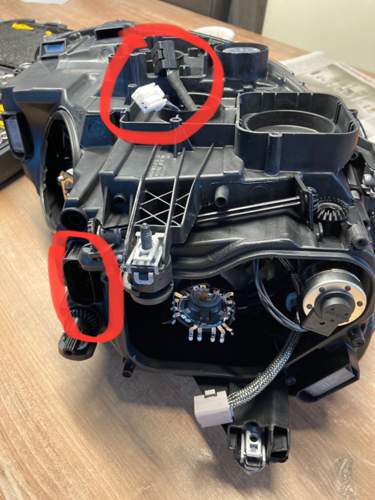

In den YouTube videos zum Scheinwerfer aus tauschen für den Golf sieben, auch Xenon mit Halogen Tagfahrlicht, haben die irgendwie immer nur einen Stecker abgezogen. Diesen habe ich auch auf den beiden Bildern markiert. Jetzt habe ich aber bei meinen neuen Scheinwerfern noch zusätzliche zwei Stecker. Diese führen zum Xenon Brenner. ist das bei den anderen Scheinwerfern? Alles über einen Stecker, oder ist das nur bei mir jetzt so mit den insgesamt drei Steckern? Bin gerade total verwirrt.
Habe gerade gesehen, dass da oben noch zwei Kästchen drauf kommen wo die Stecker sind. Sind wohl die Steuergeräte? Einfach von den Originalen abmachen und auf die neuen drauf setzen?

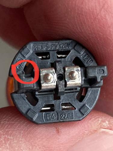

Jetzt passt die Blinkerlampe nicht, weil die Nasen etwas anderes aussehen als in der Fassung. Die eingekreiste Nase müsste ich bearbeiten, dass die Birne passt, obwohl ich genau die PWY24W habe wie es auf dem Scheinwerfer drauf steht.
Zudem ist da noch so eine lange Einbau Hilfe hinten dran, das ist für die Blinkerbirne. Wenn ich die dann doch eingebaut habe, würde ich ja die Klappe von dem Scheinwerfer gar nicht mehr zu kriegen. Irgendwie kommt mir der Scheinwerfer echt komisch vor. Würde ja verstehen, wenn dieser Pin für die H 21 Lampe wäre, für das Tagfahrlicht, weil dieser so tief innen im Scheinwerfer drin liegt. Aber dieser PIN ist ja bei der Blinkerlampe, wo man ja sowieso gut dran kommt.

Bin jetzt etwas schlauer, die H21 soll für den Blinker sein, passt auch. PWY24W passt dann nur in das Standlicht/Tagfahrlicht. Aber das ist ja eine gelbe Lampe wegen dem y. Auf dem Scheinwerfer ist es dann falsch beschriftet, steht tatsächlich PWY drauf. Auf dem Alten steht PW24 drauf. Eventuell deswegen das Problem mit der Fassung und den Nasen. Habe jetzt PW24 bestellt. Valeo hat dann einen großen Bock geschossen.
