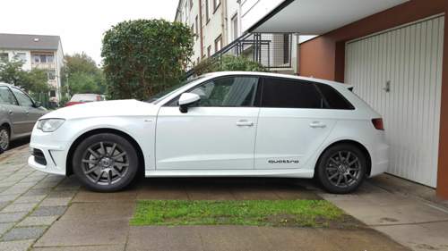

Theoretisch kannst du auch die 225 40 18 als Winterreifen nehmen (wenn du unbedingt 18 Zoll im Winter fahren willst). In 16 Zoll sind die 205/55 16 als Winterreifen vorgesehen, die 17 Zoll Variante in 205/50 17 (bei beiden steht sogar explizit M+S in der COC). Vor allem die 16 Zoll Variante bietet aber das beste Preis/Leistungsverhältnis (Reifengröße sehr weit verbreitet). Ich habe in meinen COC die selben Größen stehen und fahre die 205/55 16 auf einer 7x16 ET50 Alufelge von Diewe Wheels (mit ABE).

Ich fahre auch im Winter die Oem Felge welche auf meinem Avatar zu sehen ist.
Wenn man sich die Felge nicht beschädigt ist diese auch problemlos nutzbar.
Audi gibt aber 100% den Hinweis das die glanzgedrehten Felgen nicht wintertauglich sind!
