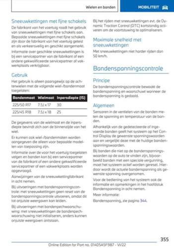

@mr.quike schrieb am 22. Dezember 2022 um 10:31:59 Uhr:
Der 330e G21 müsste wie auch der 320e G21 eine Achslast von 1405kg auf der Hinterachse haben (bei AHK kommen noch 105kg dazu).
Da es 225/45 R18 scheinbar nur bis zu einem Lastindex von 95 (690kg * 2 = 1380kg) gibt, sind diese Reifen definitiv nicht auf der Hinterachse eines 320e/330e G21 zulässig.
Ich habe mich mit dem Thema beim Kauf meiner Winterkompletträder für meinen 320e G21 leider intensiv beschäftigen müssen.
So, 1.5 Monate später endlich eine Antwort von BMW Niederlande bezüglich die Zulässigkeit der 225er reifen auf der Hinterachse eines 330e Tourings. Frage war bei mangelden Vertrauen (ich sollte recht bekommen) in den Holländer direkt an BMW Deutschland gerichtet. Da das Fahrzeug aber in Holland zugelassen war wurde die Frage letztendlich doch an die Kollegen dort weitergeleitet.
Die Antwort lautet: "Kein problem, passt alles und is von BMW freigegeben. Guck hier ist ein Foto der Betriebsanleitung wo 225 auf der Hinterachse genannt wird." 🙄🙄🙄
Betriebsanleitung
Das Problem ist ja nicht 225/45, sondern was dahinter folgt: der Lastindex.
Lass dir bitte das Coc Papier, dass heisst jetzt EG Übereinstimmungsbescheinigung geben/zeigen.
In dem steht explizit drin was Größe und auch Lastindex freigegeben ist. Da interessiert eine Anleitung nicht und die meisten Händler wissen von den Spezifikationen kaum bis Null was.
Gib deine Fahrzeugdaten doch mal auf dieser Internetseite ein:
https://www.werksraeder24.de/.../...speiche-rdc-bicolor-pirelli-3.html
Der Radsatz dort hat die gewünschte Bereifung, für meinen 340d wird auch grünes Licht gegeben. Falls es für einen elektrischen G21 nicht passt, teilt die Seite das hoffentlich korrekt mit.
