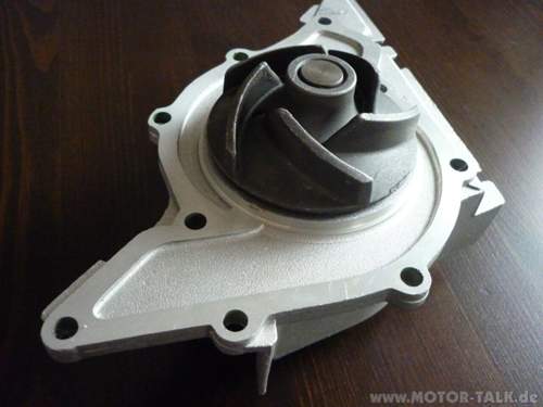

Da ich bei ebay eine SKF WaPu für geilen Kurs ergattern konnte (Danke Dennis) habe ich doch keine Hepu genommen!
SKF Pumpe hat auch ein Metallrad und schaut so aus--->

Moin,
hast Du evtl. noch die Teile Nummer der WaPu?
Schlage mich auch grad mit dem Thema rum.
Dachte hab jetzt eine gefunden aber nix die die kam hat auch Plaste dran.
Habe diese hier bestellt: SKF VKPC 81802
Habe das Vergnügen schon 2x durch bei meinen beiden anderen Audis durch.
Siehe Anhang.

Die die du bestellt hast könnte die selbe sein welche ich verbaut habe...habe leider keine Bezeichnung mehr da.

So hab jetzt mal bei Hepu angefragt.
Da ist noch Metall dran :-)
Direkt gleich geordet.
Was mich wunderte 52 Euro :-))
Die von SKF direkt zurück an den Verkäufer gesendet. Auf seine Nachfrage wieso hab ich Ihm die beiden Bilder von oben gesendet.
Glaube das hat als Antwort gereicht !?!
