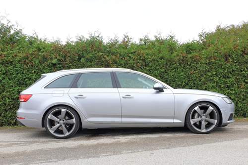

Der A4 B9 Avant 2.0 TDI quattro (1120 kg VA / 1215 kg HA) kommt mit dem Eibach Pro Kit sofern der A4 kein Pano und keine AHK hat auf ca. RMK 358 mm vo und 365 mm hi. Bei Pano und schwenkbarer AHK sind es dann ca. 355 mm vorne und 360 mm hinten. "Standard Pro-Kit für angeführten A4B9 E10-15-023-07-22"

@MrWbr Es geht mit Eibach auch noch um zwei Stufen tiefer beim 2.0 TDI Quattro (somit insgesamt 3 Var.).
Var. A) Pro Kit Standard wie schon beschrieben RMK vo/hi 355 / 360 mm
Var. B) Pro Kit tiefe Version ( in Österreich hauptsächlich verwendet) auf ca. RMK vo/hi 348 / 350 mm
Var. C) Eibach Sportline auf ca. RMK vo/hi 343 / 350 mm (Kit E20-15-023-06-22)

anbei ein Bild eines 2.0TDI quattro mit dem Pro Kit
2-0-tdi-b9-quattro-eibach-pro-kit-ohne-ahk
