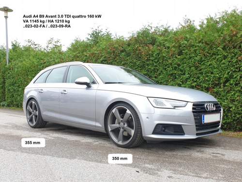

B9 Avant mit Eibach Pro Kit
A4-b9-3-0-tdi-quattro-350-355-023-02-fa-023-09-ra-pro-kit-eibach

A4 2.0 TFSI 40 B9 Avant (FWD) Bj. 2021 Achslasten 1075/1155 kg mit Eibach Sportline (österr. Ausführung)
vorne 21-15-023-01-FA und hinten 21-15-023-01-RA auf RMK 348 mm vorne und 355 mm hinten (Tank 1/4).
Das sind ja mal Daten mit denen jeder Interessierte was anfangen kann, danke sehr.
