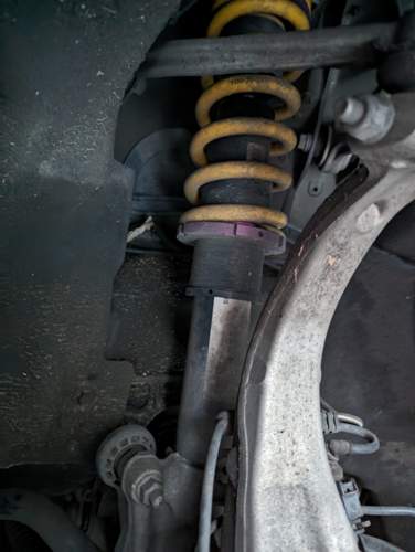

Ich fahre einen Audi A4 B9 45 TDI Facelift und habe Heute KW Gewindefedern verbaut bekommen.
Ich bin aber mit der Höhe an der Vorderachse absolut nicht Zufrieden da er viel zu Hoch ist aber das Gewinde auf minimum geschraubt ist.
Woran kann das liegen?
Meines Wissens ist original das Komfortfahrwerk mit Dämpferregelung verbaut.
Vielleicht kann mir jemand weiterhelfen.
Vielen Dank im Voraus!

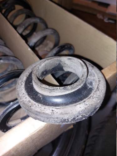

Da stimmt irgendwas nicht. Ich hab das auch und der steht perfekt da und ich hab noch genug Rest Gewinde. Siehe Bild.
Img-20220824

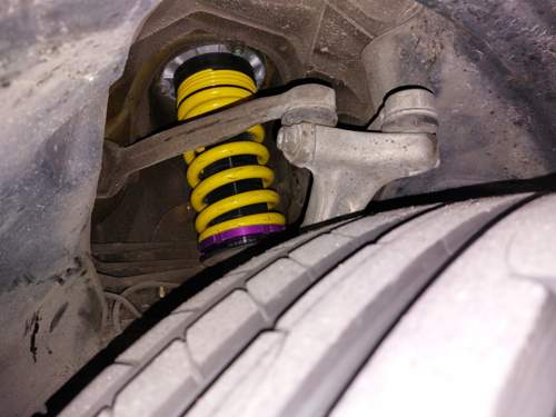

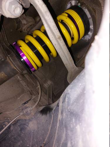

Danke euch mal für die Antworten ich schicke euch ein paar Bilder vielleicht seht Ihr was nicht stimmt.
Dämpfer sind 1BL und nach PR-Nummer "Dämpfer mit Regelung"
Anschlagpuffer wurden ebenso von KW verwendet.
Fahrwerk
Fahrwerk
Fahrwerk
+3
Ok. Das ist definitiv zu hoch. Zudem scheint er vorne auch noch höher zu sein als hinten.

Ach, ich glaube ich sehe, was das Problem ist.
Du hast auf deinen Bildern noch den untern originalen Federteller verbaut.
Der gehört meiner Meinung nach ausgebaut(Ich habe gerade mal in die Anleitung geschaut, das steht dort auch drin).
Die Gewindehülse kommt direkt auf das Dämpferrohr.
Mich hat gewundert, das auf den Bildern die Vorspannfeder nicht entspannt ist, sondern alles so "komprimiert" aussieht.

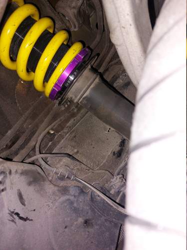

Wie schon erwähnt muss der originale Federteller demontiert werden. An der Kompetenz der Werkstatt muss man da schon zweifeln wenn die nicht einmal eine Anleitung lesen können und dann so ein Ergebnis rausgeben...
So sollte das aussehen.
1000070424
@Rennfisch schrieb am 18. Mai 2024 um 14:09:52 Uhr:

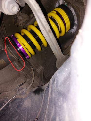

Entschuldige mich wenn ich so Blöd Nachfrage aber ich dachte das ist der Federteller.
Oder gehört das darunter wo der Durchmesser des Dämpfers aufbaut auch noch runter?
Lg
Federteller
Dämpfer
Das ist doch nur das Gummi? Ja das was bei dir eingekreist ist muss auch weg. Die Hülse der KW Feder sitzt direkt auf dem Dämpfer, siehst du ja auch meinem Foto.
@Rennfisch schrieb am 18. Mai 2024 um 15:16:27 Uhr:
Alles klar ich Danke dir für die hilfreiche Antwort!
