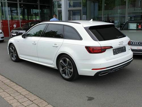

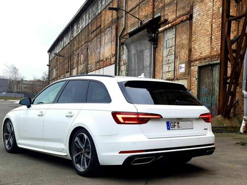

Ich hätte bei Bedarf Vorher-/Nachherbilder.
@HelmiCC schrieb am 11. Dezember 2021 um 09:34:16 Uhr:
Her damit ;)
Bitteschön. Hab Bilder mit den gleichen Felgen genommen.
20200523
20200523
20210505
Sieht irgendwie so hängend aus mit den Felgen so tief im Radhaus.
Kann gefallen muss aber nicht.

@RS5 450 schrieb am 11. Dezember 2021 um 12:16:52 Uhr:
Ja, bei Serien ET und den Maßen der Felgen (8×18ET40) ist dann (optisch) viel Platz... .
Deswegen gepflegt 9x20 mit ET33 und schwupps ist das Radhaus gefüllt. ;-)

@HelmiCC schrieb am 11. Dezember 2021 um 12:13:38 Uhr:
Hey könntest du mir bitte hinten und vorne messen wie tief du hast?
Meine kotflügel bis radmitte!
Kommst du vorne irgendwo auf? Frage weil es zu tief aussieht!
Lg
Ich hab mir vor Tieferlegung aufgeschrieben mit VA37,5cm und HA36cm.
Aktuell VA33,5cm und HA34cm. Die Tiefe hatte ich auch letztes Frühjahr gemessen, hat sich seitdem also nicht verändert.
Wie meinste das mit aufkommen?
Also bei Randsteinen auf Parkplätzen z.B. beim Einkaufen sollte man aufpassen, wenn die sehr hoch sind.
