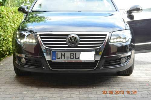

Zwar nicht fürs Gitter, aber ich finde das eine schöne Lösung.
Ist echtes TFL, kein Standlicht.
Dsc-0002
@BLuke schrieb am 19. Mai 2015 um 22:38:06 Uhr:
Aber wohl ohne Xenon? - Damit für einige gestorben. 🙁
geht meiner meinung nach gar nicht, aber geschmäcker sind verschieden.
