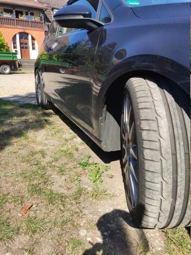

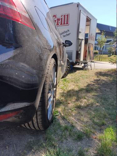

Hallo Leute,
....seit gestern Nogaros 18 Zoll drauf, ET 49 (Reifen: Bridgestone Potenza 225/40 R18 92Y) mit Spurplatten H&R TRAK+/DR VA 16/HA 30mm; inkl. Felgenschlössern als Set über www.cartuningpoint.de gekauft (siehe Bildanhang);
Eintrag in die Papiere über TÜV laut Teilegutachten H&R obligat!!!
(Teilegutachten über H&R-Website aus Internet zu laden, liegt Originalpackung nicht bei.)
Für mich persönlich am unkompliziertesten ist Wechsel der Winter- auf Sommerreifen bei meinem VW- Händler mit gleichzeitiger Montage und TÜV-Abnahme der Distanzringe ohne Probleme erfolgt; TÜV-Gebühren allerdings stolze 54,- €.
Das Gute: die zertifizierte Spurverbreiterungsänderung (von 3 bis 30mm Distanzringbreite pro Rad!) gilt auch für die Dijon-Felgen mit Winterbereifung, da das H&R-Teilegutachten für diese (und weitere) Radgröße/Bereifung/Einpresstiefe die Zulässigkeit einschließt!
Ich bin nicht so vermessen, beurteilen zu wollen, ob ich beim Fahren mit 16mm breiterer Spur an der Vorderachse ein anderes Fahrverhalten spüre...Das Auto liegt ohnehin einfach satt...Für mich zählt die Optik, und die ist stimmig. Ja, wie die Community zurecht schreibt: 20/40mm an VA/HA würden auch passen, aber mit 16/30mm habe ich einen guten Kompromiss gefunden.
