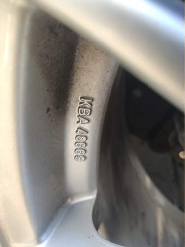

Das mit dem Felgenschloss habe ich erwähnt weil ich der Meinung bin dass es das Original Felgenschloss von VW war zumindest habe ich den Original Aufsatz der beim Auto dabei war benutzt. Somit bin ich davon ausgegangen das es sich auch um die Originalen schrauben handelt. Wieso die Felgen dadurch geschädigt sein sollen verstehe ich nicht? Und ja ich fahre Winter und Sommerreifen mit den Selben schrauben. Hatte im ganzen Winter und jetzt auch mit den Sommerreifen keine Probleme. Das Felgenschloss habe ich gegen eine normale Schraube ersetzt. Die schraube habe ich vom Fachmann bekommen, wa dort vor ort mit den Sommerreifen also den Ats felgen. Er hat mir die selbe schrauben gegeben die drauf waren also sollten es ja wohl die richtigen sein.
Ich habe 2 Bilder gemacht von den Felgen. Einmal die KBA Nummer und einmal den Abstand von Bremsklotz zur Felge. Nach welcher ET sieht das für aus? Ziemlich hoch oder ?
Wie soll ich denn nun vorgehen am besten bestelle ich einfach die Eibach Spurplatten und schaue ob die Schrauben passen. Falls nicht messe ich nach und besorg mir die Schrauben.

Kba Nummer
Img-20220417
Hshs
Ach cool ich habe die ET schon gefunden mit der KBA Nummer. Danke an Blue SLK. 48 ET ist es. Kann man jetzt sagen welche Platten optimal wären 🙂?
[Von Motor-Talk aus dem Thema 'Golf 7 Spurverbreiterung' überführt.]
Jetzt kennt man immerhin schon mal deine Felgendimensionen (7,5Jx18 ET 48). Was für Spurplatten da passen würden kann ich dir aber auch nicht sagen. Im Gutachten (https://www.felgenshop.de/gutachten/358757) stehen übrigens auch die passenden Schrauben:
Serienschraube M14x1,5 Kugel d=25,6mm
Scheint soweit also zumindest nicht so als hättest du die falschen Schrauben benutzt.

@sebi707 schrieb am 17. April 2022 um 13:54:22 Uhr:
Also ist es auch in Ordnung das ich die für beide felgen nehme? Also für die Winterreifen ( serien vw Felgen) und die ats Sommerfelgen?

Sehr gut!
Wieder etwas dazu gelernt - da gibt es also auch ATS-Felgen für VW, die mit den Originalschrauben gefahren werden können / müssen.
Bei 7,5 ET 48 kannst du an der VA jeweils 10mm und hinten 15mm Distanzscheiben je Rad fahren - das passt aus Erfahrung, denn ich habe bei ET 51 vorn 12mm und hinten 20mm starke Spurplatten montiert.
