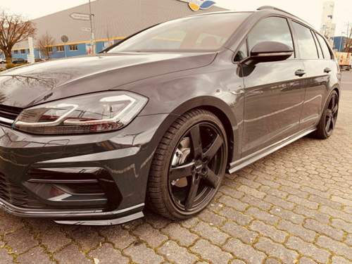

Servus Leute,
vllt könnt ihr mir bei meiner Entscheidung für Spurplattenbreite an meinem G7 Variant mit verbauten Eibach Pro Kit etwas helfen. Ich schwanke zwischen VA 16 mm / HA 30 mm und VA 20 mm / HA 40 mm und kann mich einfach nicht entscheiden. Reifen sind momentan 7x17 ET 49 und dazu kommen dann noch 7,5x18 ET 49 / 51.
Ich tendiere mehr zu VA 20 mm / HA 40 mm, hab aber Bedenken, das könnte gerade an der HA etwas zu viel / zu fett sein.
Ich hatte vor einer Woche hinten 25mm Platten drauf. Sah nicht schlecht aus, war aber zu wuchtig. Die waren genau 10mm zu dick. Jetzt habe ich 15mm drauf, und das ist jetzt stimmig.
Allerdings bei 8,5x 19 ET45
Im Winter fahre ich 8,5x18 ET45 und da habe ich vorne 15mm und hinten 25mm drauf. Das sieht passend aus. Und genug Platz ist auch noch.
