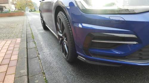

Mein neuer soll in ca 3 Wochen kommen. Habe unter anderem 7,5x 18" Salvador Felgen bestellt. Ich möchte gerne wissen welche Spurplatten vorne und hinten möglich sind. Habe auf meinem Golf 6 immer 10mm  auf der Hinterachse pro Seite gefahren, aber ich denke das reicht beim Golf 7 nicht aus. Habt ihr einen Tipp?

Ich fahre mit der gleichen Sommerkombi vorne 12 und hinten 20 pro Rad. Winterdimension ist bei mir wie im Sommer. Wenn du eintragungspflichtige SV verbaust dran denken, zur Abnahme beide Felgen mitzunehmen; falls du die SV auch im Winter fahren möchtest.
ach, Du fährst vorne 12er Platten mit 7,5x18?! Ich dachte, die Leute hier würden vorne maximal 10er Platten fahren. Habe aktuell vo 10 hi 20 mit 7,5x18 und hab schon öfter gedacht, dass vorne auch noch 12er gehen würden. Das würde aber vermutlich erst richtig gut aussehen, wenn ich weiter tiefer lege als er jetzt mit Rline Fahrwerk runter kommt. Hinten sind die 20er eigentlich auch too much, weil man doch in manchen Situationen unschön auf´s Profil schaut (was dann aussieht, als wenn das Rad zu weit heraus stehen würde). Werde evtl. zum Frühjahr hinten auf 15er Platten zurück gehen. Weiteres Tieferlegen kommt für unsere Familienkutsche nicht in Frage, ist so schon hart, ärgert mich echt im Nachhinein manchmal, dass ich kein DCC gewählt habe...

das wird nicht groß auffallen, vorne sind 16mm ok, hinten jedoch 20mm pro Rad.
Bilder? Bitte :)
Hinten 20 pro Rad ist too much, das sagt selbst "I need nos" oben. 16 vorne 30 hinten wäre wohl ideal. Sollte der Prüfver auch ohne murren eintragen oder?
ich habe hinten 20mm pro Rad und vorne 6mm pro Rad. ( Felge Brescia 7,5x19 ET 51) Das passt wunderbar und gab keine Probleme beim Tüv. Bilder habe ich in meinem Avatar.
Ich fahre vorne 16 und hinten 30mm mit den Standard 7,5x18“ ( ET 49 und 51) und den H&R Federn. Gab keine Probleme beim TÜV.

Unser hat im Winter 8 X 18 ET 37
Rechnerisch kommt es ungefähr gleich mit 7,5 X 18 ET 51 und 20mm pro Rad
Das passt hinten gut
Vorne könnte es etwas weniger sein

das gilt meinerseits aber nur ohne Tieferlegung;) Ich habe nur das RLine Fahrwerk.
Ganz ohne Tieferlegung kann ich nur von Verbreiterungen abraten. Das sieht aus wie ein Golf Country bzw. ein Alltrack ohne die dazugehörigen optischen Features;)
Mit Rline würde ich hinten 15, vorne 10 und mit Tieferlegung mit z.B. Federn um rund 40 mm würde ich vorne 12 und hinten 20 verbauen. Vorne 16 erscheint mir einen Tacken zu viel, auch mit Tieferlegung.
Alles ausgehend von 7,5" breiten Felgen und 225er Reifen
Die 16 vorne waren pro Achse, also 8 pro Rad. Du hast von pro Rad geschrieben, oder? 5 pro Rad vorne kann man sich fast sparen.
