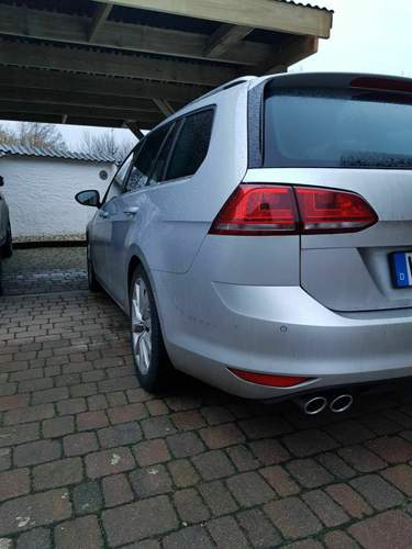

Ich hab vorn 16mm und hinten 24 mm auf meinem Variant 2.0 TDI. Normales Fahrwerk mit Eibach ProKit. Also vorn würden auch 20 mm und hinten locker 30 mm gehen.
Aber wenn im Sommer die Nogaro drauf sind,wird es auch nochmal anders aussehen 🙂

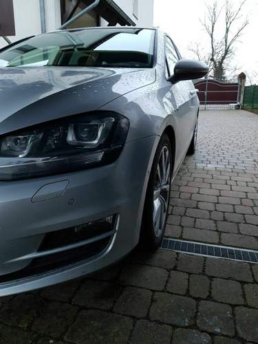

Sommerräder sind drauf. Passt super 🙂

Hallo Alwin,
passt nicht nur super, sieht auch super aus!
Aber ob der TÜV das auch so super findet ist eine andere Geschichte ;-)
Meinst du die Radabdeckung ist ausreichend? Kann man auf dem Bild ja nicht erkennen, sieht jedoch grenzwertig aus.
Sind das Michelin PS4 Reifen, die sehen ziemlich breit aus?
Ist vielleicht ein Bild aus anderer Perspektive noch möglich, so von hinten, dass man die Breite des Rades zur Kotflügelkante besser erkennen kann, wäre super!
Grüße te-75
Danke. Es sind Vredestein Sessanta 😉
Ist noch genug Luft vorhanden. 😉

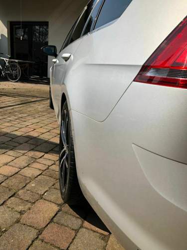

So, nun habe ich die 19 Zoll ebenfalls drauf.
Spurverbreiterung an der vorderachse So wie an der Hinterachs
