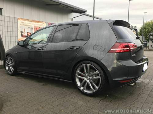

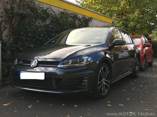

Spurplatten und Fahrwerk, beides H&R...
Vorher und nachher:

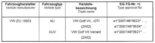

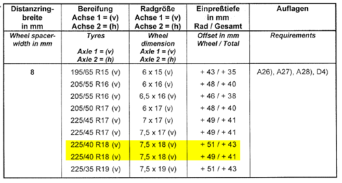

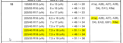

Ich habe noch ins Gutachten der Platten geschaut und bin gerade skeptisch geworden:
Laut des Fahrwerkspezialisten war nach Vorführung beim TÜV keine Abnahme notwendig, auch in Kombination mit dem H&R Federsatz (16/30 mm VA/HA). Laut Gutachten müsste dies aber so sein inkl. optionaler Anpassung der Radhäuser...
Was meint Ihr? Eigentlich sollte man dem Prüfer und der Werkstatt doch trauen können?!
Wenn du meinst.
Allerdings gilt was im Gutachten steht.
Bedeutet: Sofortige [TÜV, Dekra, …]-Abnahme. (Ob eine Eintragung erforderlich ist kannst du dann in der Abnahmebescheinigung nachelesen).

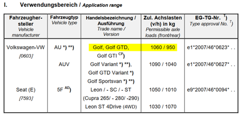

Na da werd ich aber mal Rücksprache halten. Wo ich gerade dabei bin:
Im Anhang das Gutachten der Federn: Meine Achslasten liegen laut Schein bei 1070/900 kg (VA/HA). Sieht für mich irgendwie auch unpassend aus?!
Aufnahme6

@tempos14 schrieb am 10. Dezember 2016 um 13:31:10 Uhr:
Ich bin genauso verwirrt. Habe sämtliche Seiten durchgeblättert und lese ständig, H&R 40mm Achse hinten in Verbindung mit original 18 Zoll Felgen kein Problem und alles ohne Umbau! Das H&R Gutachten sagt genau das Gegenteil aus.
Passen tut alles ohne Umbau, muss aber dennoch dem TÜV vorgeführt werden.
Das ist ja klar. Ich hatte bereits andere Fahrzeuge mit Spurverbreiterung. Damals musste ich beim Tüv aber immer das Gutachten vorlegen. Nun hat das H&R Gutachten aber die Auflage:
A2) Fu?r ausreichende Freiga?ngigkeit an Achse 1 und 2 sind die Radha?user innen und im Rad- laufbereich nachzuarbeiten (Kotflu?gel aufweiten bzw. nachbo?rdeln, Radhausbefestigungs- schrauben und Kunststoffteile in den Radha?usern nacharbeiten)
Steht meine ich auch bei der 30mm Variante. Wird aber nicht benötigt.
