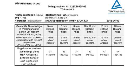

Ich spiele mit dem Gedanken vorne Distanzscheiben von H&R 5mm je Seite zu montieren.
Habe bis jetzt kein Komplettangebot mit Schrauben gefunden.
Fährt jemand von euch diese Spurplatten (1055571) und kann was zur der Schraubenlänge berichten?

Hinten habe ich schon 15mm je Seite. Da ich für den Winter noch vorhandene Alufelgen mit ET 50
nutzen möchte, wären die 5mm für Vorne eine Alternative.
Habe aber gerade auf der Herstellerseite auch gesehen das die 5mm wohl nur für die Hinterachse
zugelassen sind!?
Dann werden es wohl die 8mm werden.
die Schraubenlänge findest Du im Gutachten welches man auf der Seite von H&R als PDF runterladen kann.

Schraubenlaenge
Vielen Dank!
Wer lesen kann ist klar im Vorteil ;-)
