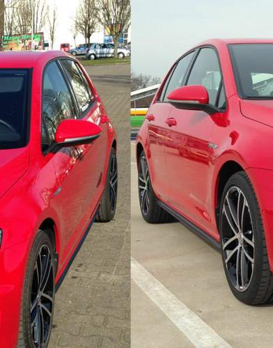

Hallo Leute,
....seit gestern Nogaros 18 Zoll drauf, ET 49 (Reifen: Bridgestone Potenza 225/40 R18 92Y) mit Spurplatten H&R TRAK+/DR VA 16/HA 30mm; inkl. Felgenschlössern als Set über www.cartuningpoint.de gekauft (siehe Bildanhang);
Eintrag in die Papiere über TÜV laut Teilegutachten H&R obligat!!!
(Teilegutachten über H&R-Website aus Internet zu laden, liegt Originalpackung nicht bei.)
Für mich persönlich am unkompliziertesten ist Wechsel der Winter- auf Sommerreifen bei meinem VW- Händler mit gleichzeitiger Montage und TÜV-Abnahme der Distanzringe ohne Probleme erfolgt; TÜV-Gebühren allerdings stolze 54,- €.
Das Gute: die zertifizierte Spurverbreiterungsänderung (von 3 bis 30mm Distanzringbreite pro Rad!) gilt auch für die Dijon-Felgen mit Winterbereifung, da das H&R-Teilegutachten für diese (und weitere) Radgröße/Bereifung/Einpresstiefe die Zulässigkeit einschließt!
Ich bin nicht so vermessen, beurteilen zu wollen, ob ich beim Fahren mit 16mm breiterer Spur an der Vorderachse ein anderes Fahrverhalten spüre...Das Auto liegt ohnehin einfach satt...Für mich zählt die Optik, und die ist stimmig. Ja, wie die Community zurecht schreibt: 20/40mm an VA/HA würden auch passen, aber mit 16/30mm habe ich einen guten Kompromiss gefunden.
Gruß und frohe Ostern!
(Golf 7 GTD Limestone Grey, EZ 02/14, 3-Türer, DSG, ACC/DCC, S&S, Panorama...)

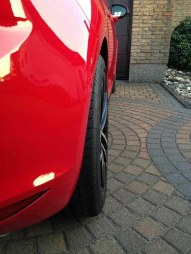

vielleicht hast Du meine Bilder hier schon gesehen, aber ich poste sie nochmal. Habe die VW Felge Nogaro mit der ET +49. Auf der Hinterachse habe ich auf jeder Seite 20 mm Scheiben von H&R drauf so dass es jetzt eine ET +29 ist. Lt. Gutachten müssen Kotflügelverbreiterungen dran, der Mann vom TÜV meinte aber das wäre Quatsch. Es ist zwar an der Grenze, aber Verbreiteungen sind nicht nötig.
Wenn Du also auf jeder Seite 15 mm drauf machst, müsste das bis auf einen Millimeter so aussehen wie bei meinem Auto. Du musst nur einen ordentlichen Prüfer finden ;-)

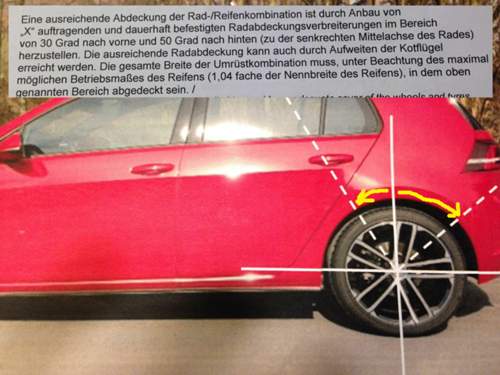

Habe da noch was gefunden. Ist zwar etwas billig gemacht, aber so entscheiden die TÜV Prüfer. Das Rad muss in einem Winkel von 30 Grad nach vorne und 50 Grad nach hinten, gemessen zur senkrechten Mittelachse des Rades, vom Kotflügel bedeckt sein. Einfacher gesagt: Im Bereich der gelben Pfeile auf meinem Bild darf der Reifen nicht überstehen.
Abdeckung
