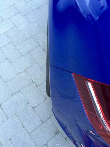

30 mm auf der HA, Felgen 8.5 ET 50 mit 225er Bereifung. Bin mal auf den Tüv gespannt.
Bild-1
Bild-2
Bild-3
