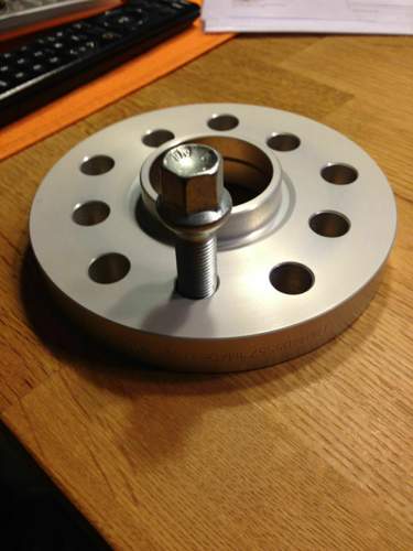

Mein neuer soll in ca 3 Wochen kommen. Habe unter anderem 7,5x 18" Salvador Felgen bestellt. Ich möchte gerne wissen welche Spurplatten vorne und hinten möglich sind. Habe auf meinem Golf 6 immer 10mm  auf der Hinterachse pro Seite gefahren, aber ich denke das reicht beim Golf 7 nicht aus. Habt ihr einen Tipp?

....seit gestern Nogaros 18 Zoll drauf, ET 49 (Reifen: Bridgestone Potenza 225/40 R18 92Y) mit Spurplatten H&R TRAK+/DR VA 16/HA 30mm; inkl. Felgenschlössern als Set über www.cartuningpoint.de gekauft (siehe Bildanhang);
Eintrag in die Papiere über TÜV laut Teilegutachten H&R obligat!!!
(Teilegutachten über H&R-Website aus Internet zu laden, liegt Originalpackung nicht bei.)
Für mich persönlich am unkompliziertesten ist Wechsel der Winter- auf Sommerreifen bei meinem VW- Händler mit gleichzeitiger Montage und TÜV-Abnahme der Distanzringe ohne Probleme erfolgt; TÜV-Gebühren allerdings stolze 54,- €.
Das Gute: die zertifizierte Spurverbreiterungsänderung (von 3 bis 30mm Distanzringbreite pro Rad!) gilt auch für die Dijon-Felgen mit Winterbereifung, da das H&R-Teilegutachten für diese (und weitere) Radgröße/Bereifung/Einpresstiefe die Zulässigkeit einschließt!
Ich bin nicht so vermessen, beurteilen zu wollen, ob ich beim Fahren mit 16mm breiterer Spur an der Vorderachse ein anderes Fahrverhalten spüre...Das Auto liegt ohnehin einfach satt...Für mich zählt die Optik, und die ist stimmig. Ja, wie die Community zurecht schreibt: 20/40mm an VA/HA würden auch passen, aber mit 16/30mm habe ich einen guten Kompromiss gefunden.

Also ich fahre vorne 8 mm Platten mit 7.5x18 Felgen und auch et 49. Dann sollte bei dir auch ganz locker 10er Platten gehn ohne eine Änderung.
Ich habe an der Vorderachse auch nix gemacht. Hinten 20 mm pro Rad von H&R (4055571) + das Schraubenset mit Felgenschlösser (1454703Set) M 14 x 1,5, Kugelbund Radius 13, Schaftlänge 47 mm. Lt. Gutachten sollen da noch Radabdeckungen dran was ich für Schwachsinn halte... hoffe der Mann vom TÜV sieht das nächste Woche genau so ;-)

Das Auto ist bei starkem Bremsen Spur Stabiler und bricht nicht mehr so weg. Den Effekt hast aber auch mit einer breiteren Felge z. B. einer 8er anstatt 7.5er
Vorne könnte man auch noch ein bisschen was drauf packen, mir reicht das aber so. Hinten habe ich mittig über dem Rad eine Wasserwaage drangehalten und den Abstand gemessen. Das waren 25 mm. Wollte es aber nicht übertreiben und habe mich dann für 20 mm entschieden.
