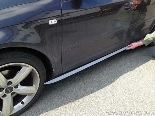

So heute ist ja schönes Wetter deshalb musste ich ein Versprechen für Hoaschter einlösen😉
Hier mal Bilder vom Original Zubehör Schweller von Audi aber nur provisorisch dran geklebt um es komplett dran machen zu können müsste ich ein paar Leisten abmontieren und soweit bin ich noch nicht. Wenn ich es richtig dran mache kommen dann mehr Bilder von der Montage. Ich hoffe diese Bilder geben etwas vom eindruck wie es dann aussehen könnte.
lg

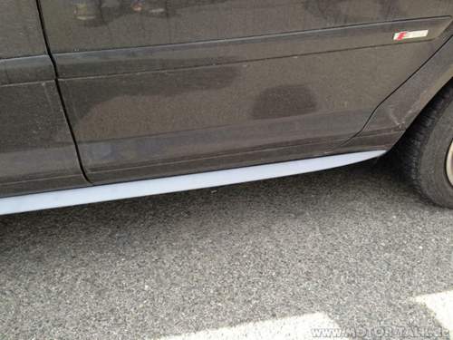

So war gerade draußen. Die Leiste ist viiiel zu lang 😁
Ich habe eine 8T0 854 931 A
Die Länge ist ca 191,5cm. Die Leiste am A4 Avant ist 197,4cm.
Wer die Bilder öffnet: ACHTUNG dreckiger A3! 😛
A5leiste1
A5leiste2
A5leiste3

Also kürzen muss man auf jeden Fall.
Ich würde die Leiste so kurz machen, das vorne und hinten von Radhaus zu Leiste max 5cm sind.
So wie es Magnoangemon schrieb sollte das eigentlich gut gehen.
Man muss halt aufpassen das kein Knick entsteht.
Dann lackieren und drankleben 😉

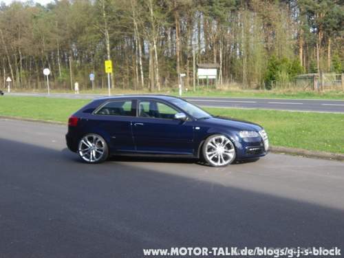

Hier mal ein Bild wie es aussehen Könnte. Das ist der Ex-A3 vom User smhb0310.
grüße
