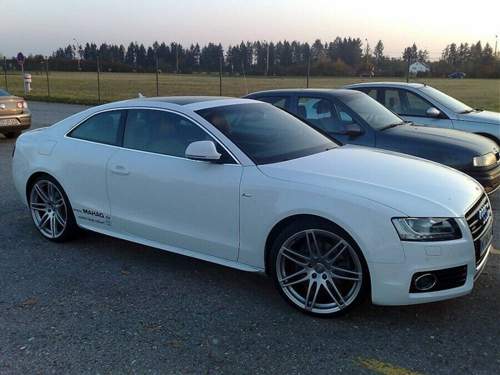

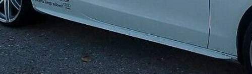

hallo zusammen,
ich würde mal gerne wissen was ihr zu dieser idee zu sagen habt, mir kamm der gedanke die a5 s-line seitenleisten an meinem sportback zu montieren weil die teile mir sehr gefallen und sehr dezent sind. man hat wenig auswahl an seitenleisten/-schweller für den sportback auf dem markt und die die mir gefallen(votex) sind teuer.
mein ihr die teile passen von der länge? naja bin mal auf eure antworten gespannt.
im anhang 2 bild der seitenleisten.
S-line-a5
S-line-a5

ich hab mich mal im a5 forum umgeschaut, wenn die teile oder genauer gesagt das ext.packet vom werk aus bestellt wird sind an der karosse 2 pinne zum stecken und wird geklebt. es gibt welche die es nachgerüstet haben und dabei nur karosserie kleber benutzten, hält wohl bombenfest.
Es sind genau 12 Pins sogenannte Punktschweisnieten!
Werden ab und an im Rohbau vergessen ^^
Mann kann sie nachträglich anschießen lassen, aber man muss dan lackieren, da die stelle Lackfrei gemacht werden muss wo Geschweist wird!
Karosseriekleber sollte halten, aber nicht mit dem nur hinten an den leisten befindlichen Klebestreifen!
Ich hab die ne Zeitlang montiert am A5, wenn welche beschädigt waren oder wegen dem Waxx abgegangen sind!
Beim A5 sind sie wie gesagt mit den Punktnieten und auf diesen kommen dan Clips und zusätzlich wird noch mit Klebestreifen alla S-Line Schildchen Klebestreifen montiert!
Die Leiste ist aber zu lang, müsste geschnitten werden und wieder zusammengeklebt und gespachtelt!

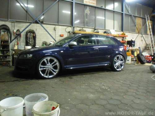

Am 3 Türer passen die 😉
Img-0138
Cimg0121
