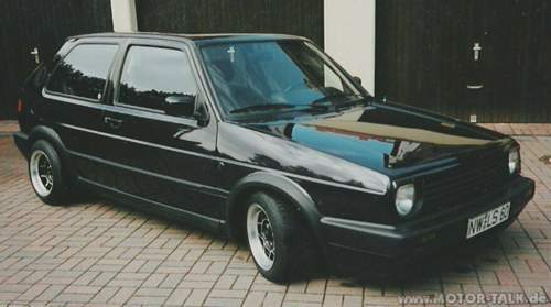

Hallo habe einen Golf 2 16V Edition one , habe mir die BBS Felgen gekauft und wollte sie drunter machen. Nun haben diese aber einen Lochkreis von 112 und ist 5 loch.
Jetzt habe ich mir einen Adapter bestellt 524,- euro . pro achse 26 mm , 4x100 auf 5x112
Meine andere frage welchen reifen kann ich jetzt drauf fahren !
195/45/16
205/40/16
MfG

ja..die bbs062 sind 8x16
Aus deinen anderen Thread, den du hättes weiterführen können, erfahre ich, dass du 8x16 er Felgen mit ner et von 24 fahren willst.
Die Adapterplatten haben ne Stärke von 26 mm pro Seite, du bist also rundum bei ner et von -02. Herzlichen Glückwunsch... wenn dus überhaupt eingetragen kriegst, dann nicht, ohne anzumauern!
ja, mit diesen radläufen kannst du das auf jeden fall vergessen..

Oh misst , stimmt sehe ich jetzt erst...ist ein fehler, sollte 8Jx16 sein.
Bekomme ich keine probleme mit 205/40/16 das der Reifen innen irgend wo drann kommt ? Das Fahrwerk werde ich ja eh hoch schraiben lassen...
Muß Serial und Edi da zustimmen - hatte mal ATS 8x13 ET0 hinten drauf auf meinem Ex F&I, da haben wir schon gebördelt und die Seitenwand auf jeder Seite 5cm rausgedrückt! Die Laufflächen waren dann mit den Plastikverbreiterungen grade so oben abgedeckt. Frag nicht was das ein Act war...mit 16" kannstes komplett vergessen.
Siehe Bild...
Fire-ice3
Sind diese Radläufe denn nicht beide gleich schaumal .....sorry habe jetzt das bild zweimal hoch geladen
Gebördelt ist der ja schon....
bei der nahaufnahme sind verbreiterungen auf dem radlauf..
Alter, et -02! Das passt nicht annähernd... Die Räder stehen ~ 6 cm weiter raus, als deine jetzigen.
Öhm, Leutz, ich hab da bedenken - er schreibt 26mm pro Achse!! Das sind 13mm pro Seite! Das sollte aber trotzdem noch knapp werden?
Also der wagen ist so breit gemacht wie es ging, und umgebördelt ist er auch . Wenn ich dann die 195/45 nehmen würde. Ich weiss allerdings nicht was der auf der nahaufnahme für Reifen drauf hat, ich weiss nur das da eine VR6 Ache verbaut ist. Wenn die Felge ET24 hat und die Adapterscheibe 26 mm dann ist es doch 1 mm pro seite !

26mm pro seite !
