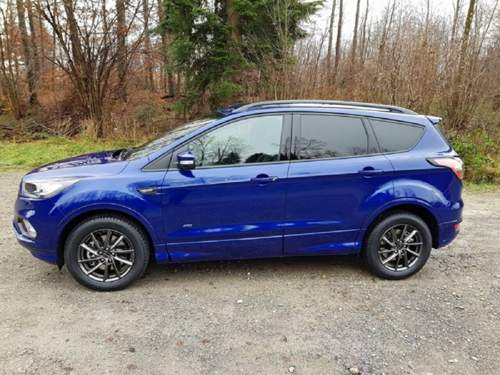

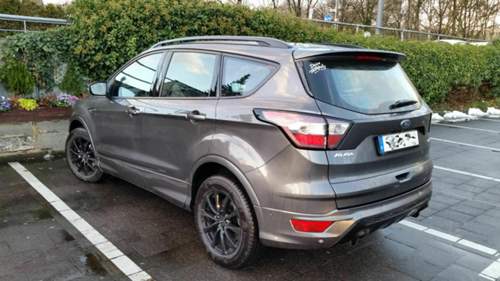

Meiner sieht genauso aus, Magnetic grau mit schwarzen 17' borbet...Inc. Pirelli Winterreifen komplett knapp 1000€.
17" Felgen für Winter

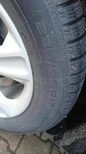

Ich habe auch die original Ford-Alufelgen mit 17" die bei den Winterkomplett-Rädern dabei sind, wie auf dem Foto oben. Die sind super für den Winter. Sehen fast noch besser aus, als die Ford-Alufelgen vom Titanium.
Ich habe auch die gleichen Ford-Alufelgen als WKR mit Michelin Pilot Alpin PA4 und finde auch, dass sie richtig gut aussehen! Ausserdem finde ich, dass sie sich wegen ihrer fünf großen Öffnungen super reinigen lassen, was im Winter ja noch wichtiger ist.
Noch ein Wort zu den Reifen: Der beste Winterreifen den ich je hatte! Ich bin in allen Belangen mit ihm super zufrieden, insbesondere auch im Schnee. Und nach 27 TKM Laufleistung haben sie noch knapp 6 mm Restprofil (Neureifen 8,5 mm). Ich denke mal bis zur Wechselgrenze (4 mm) sind noch ca. weitere 20 TKM drin, mal schauen.
Im Anhang noch ein Detailfoto meines Winterrades.
