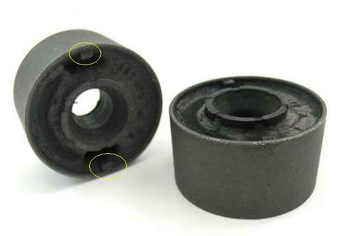

Mein Wagen steht momentan bei BMW für ne Fahrwerksvermessung. Nun haben die festgestellt, dass vorne die Querlenkerlagelager eingerissen sind.
Ich habe letztens bei einem Bekannten gesehen, dass er andre lager verbaut hat, die sind nicht wie bei mir offen, sondern komplett geschlossen, d.h. sie haben nicht mehr so viel Spiel und halten sicherlich bei meinem harten fahrwerk länger als die, die ich jetzt verbaut habe.
Der Herr bei BMW meinte, die wären vom M3 aber er ist sich nicht sicher und im Computer könnte man nicht erkennen ob sie geschlossen oder offen sind. Er hat sie jetzt einfach mal bestellt. Die haben die Teilenummer 31 12 9 064 875
Jetzt habe ich aber zu hause nochmal im Online Katalog nachgeschaut und da gibt es zwei verschiede M3, einmal den normalen (ich glaube 3.0) und einmal den 3.2er. Die Lager vom 3.2er haben die Nummer 31 12 9 069 035.
Welche von den beiden Nummer ist jetzt die richtige?
Wenn ich die Nummern googele spuckt der beim 3.2er genau die aus, die ich meine und beim andren M3 welche, die ausser Mitte stehen. Aber darauf kann ich mich ja nicht verlassen.

Ich mach nächste Woche bei nem Kumpel auf der Grube Ölwechsel. Haben diese Lager ne Markierung? Dann werd ich mir das ganze mal von nahem betrachten und ein Foto machen. Dann hab ich nämlich was in der Hand. Ich hab da heute angerufen und dem das Problem geschildert, der meinte nur wenn die das so eingebaut haben wird das schon richtig sein.
Versteht ihr, ich brauch da was Schwarz auf Weiss um dem das vor die Nase halten zu können!
Wenn da also am Lager und am Halter Markierungen sind wär das gut.
Hier hat doch einer n M3 3,2 oder (M336 glaub ich)?Der soll mal bei seinem M3 nachschauen,wie das ausschaut.
Damit haste dann deinen Beweis....

PS. Schau ins TIS,da stehts glaub ich auch drin.
Original geschrieben von CaptainFuture01
Für den M3 3,2 ist im TIS dieselbe Zeichnung vorgegeben,wie bei den normalen Motorvarianten....

Sind das die Markierungen? (Siehe Anhang)
Lager-m3-3-2
Ich hatte hier erwähnt,das es User in diesem Forum gibt,die einen M3 3,2 ihr eigen nennen und genau den hab ich nu mal angeschrieben,da es ja sonst keiner schafft.Deine Antwort haste demnächst und ich wette mit dir,die Lager sitzen falsch.
Und ja,das sind für mich Markierungen.
