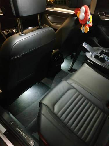

Muss eigentlich für die Fußraumbeleuchtung hinten Kabel verlegt werden oder liegt dort schon welches?

Muss von den vorderen zu den hinteren verlegt werden

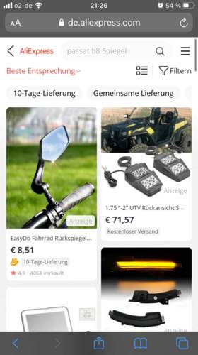

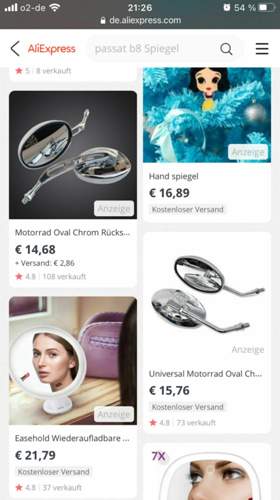

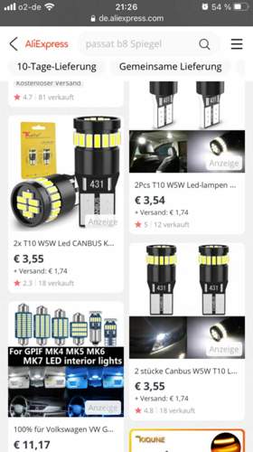

Bezüglich Aliexpress bin ich einfach zu doof aber z.b.
Suchbegriff Spiegelkappen VW B8 ergibt nen Haufen Mist aber nicht das was ich Suche.
Was mache ich falsch? Zu schlechtes Chinesisch?
Schreib passat b8 Spiegel oder Spiegelkappe da kommen sofort etliche Treffer
@chrischi2201 schrieb am 2. Mai 2021 um 21:13:19 Uhr:
Ali und ich werden keine Freunde 🙄

Das Verlegen ist kinderleicht.
Links eine Schraube ab, linke Fussleisten Blende ab, bis zum dem Gurtteil verlegen und dann zum Sitz Abzweigen.
Eventuell 1 oder 2 Metallclip falls einer abbricht für die Lange Leiste.
Ungeübte sind in 15min pro Seite fertig.

Dann bist Du aber nicht über die Sitztrennstelle (Steckeransammelung) gegangen. Ist meiner Meinung nach der einzig gescheite Weg die Kabel dauerhaft vor Beschädigung und Strapazen zu schützen, wenn man z.B. die Sitze hin und her bewegt (einstellen oder zum drunter saubermachen).
