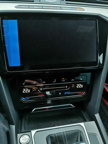

Hab ein 17er Rline.
Bekommen hat er
-MIB2 discover pro auf MIB 2.5 discover pro
-Klima drehregler auf Klimatouch
-Aschenbecher und anzünder auf Induktives Laden
-schwarze Spiegelkappen und Dynamische Blinker in schwarz von Osram
-LED Kofferraum Beleuchtung
-Kofferraumeinlage

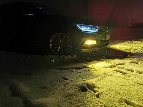

-gelbe Osram Nebelleuchten kein LED (mir ging es hier nicht um Optik sondern um nutzen sind deutlich besser als helle LED bei Schnee Regen und nebel)
Codiert hab ich auch noch einiges.
-CH/LH auf TFL
-TFL am Heck aber nur das äußere C ohne die 2 balken
-3 Farben Ambiente auf 10 Farben
-offroadanzeige, Öltemperaturanzeige, nachtankmenge, pulsierender startknopf, laptimer, Beleuchtung fahrmodi aus
-Layout am AID geändert
-Pano Dach mit komfortöffnung

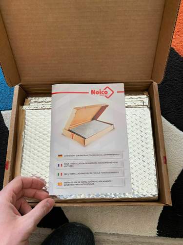

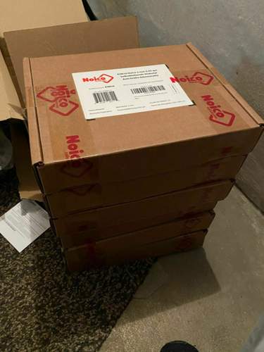

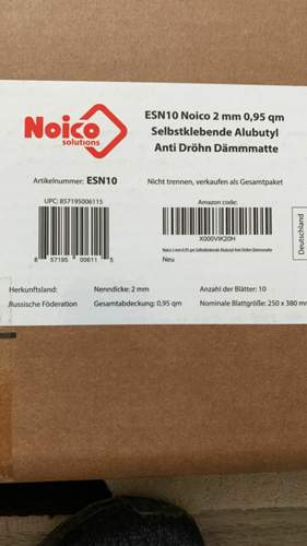

Danke ! Habe folgendes in meinem Keller gefunden, denke sowas meinst du oder ?

Das geht auch , super !!!Viel Spaß und maximale Erfolge !!!

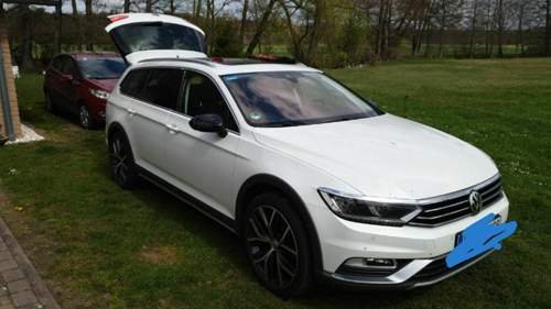

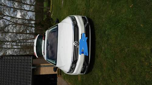

"Hardware":
- Schriftzug an der Heckklappe vom Fl
- MAM RS4 in 8,5 x 19 in black front polished
- Gummifussmatten und Kofferraumwanne von Azuga
- R- Line Pedale
- Bremssättel in racing- blue
- Kofferraumleuchte auf LED umgebaut
- Ablagefach in der Mittelarmlehne
- NSW- Birnen Osram Cool blue intense
- Einstiegsleisten teilfoliert in schwarz glänzend

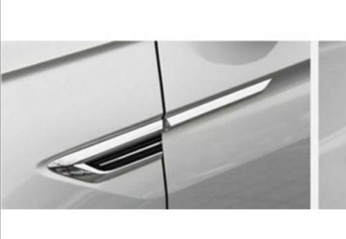

geplant:
- Dach und Aussenspiegel in schwarz folieren

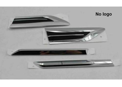

- Zierleisten an der Seite (siehe Bild unten)
- evtl. Eibach Pro Kit (je nach dem was die Regierung sagt ;-) )
"Software" / Codierungen
- Zeigerwischen
- Cockpitdesign vom Golf VII
- pulsierender Startknopf
- CH auf automatisch (ohne Blinkerschalter ziehen zu müssen)
- Panoramadach auf Komfort- öffnen und - schliessen
- Gebläsestufe anzeigen
- Rückleuchten an bei TFL (komplett, soll noch auf das äußere C geändert werden)
- Tränenwischen
- Piepton der Heckklappe deaktiviert
- Fernlichtassistent

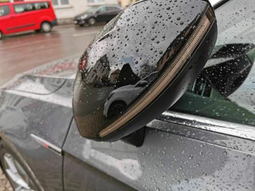

Mein Tipp, hol dir die Spiegelkappen bei aliexpress. Tausch dauert 10min. Kappen kosten 20EUR, und sind qualitativ hochwertig.
Ein Foto von den Kappen im Anhang.
Folgerung von solchen Runden Bauteilen ist nicht ohne.
Das ganze Emblem, Schriftzug Zeug würde ich komplett weglassen.
@Nudelsuppe2k schrieb am 2. Mai 2021 um 11:42:10 Uhr:
ok danke. ich guck mal!
Kann ich bestätigen, die Kappen sind wirklich gut und preiswert .Dauert bloß etwas...
20210327
10 Werktage, kann man mit leben.
Wenn die Kappen schon mal ab sind, kannst dir auch gleich für 20euro die dynamischen Blinker einbauen.
Bei Ausbau sorgsam sein. Nicht die Nasen der Kappen biegen, sondern die nasen von dem schmalen Rahmen am Spiegel.
Die Nasen der Kappen brechen gerne mal ab.

Nach längerem nachdenken werde ich kein Dämmflies auf die radschalenverkleidung kleben. Das wird nass, saugt sich voll und wird schwer. Das Gericht verxfacht sich dann und ich weiß nicht wie lange die kleinen plastikschrauben das dann aushalten. Außerdem schwingt das ja bei jeder bewegung des Fahrzeugs mit.
Den radlauf mit Alubutyl… keine Ahnung wie haltbar Alubutyl bei Salzwasser ist. Und ob im Radkasten wirklich so viel körperschall entsteht? Die radkästen sind ja gebogen und stabil…
Ich schau erst mal ob man da nicht auch von innen was dämmen kann.
