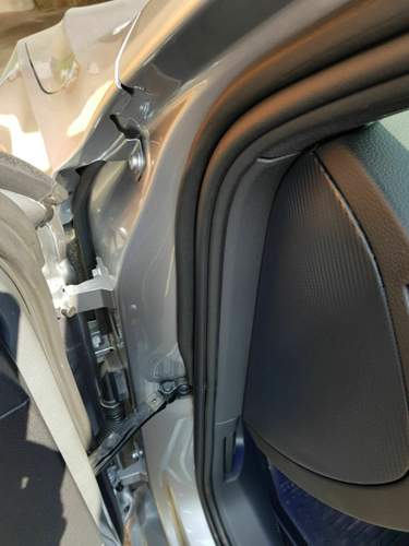

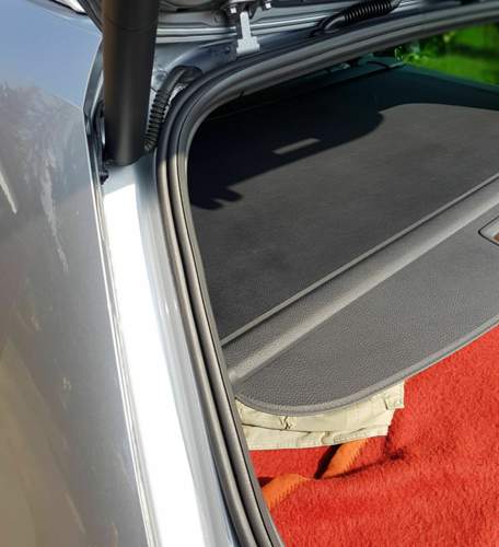

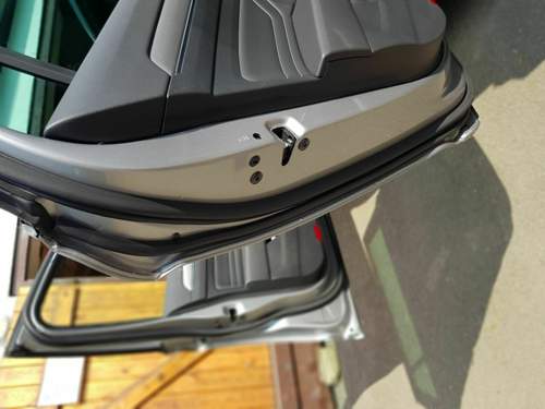

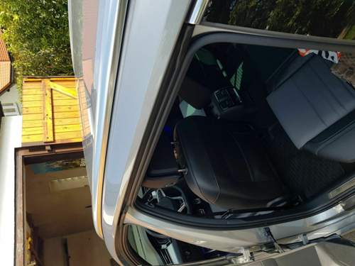

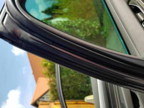

Räder ab , Verkleidung hinten ist Filz , abschrauben .Vorne ist es harter Kunststoff, Vorsicht bei den innenliegenden Kotflügel-kanten (Alu) Vorn ist zwischen Kotflügel und Karosserie eine Gummidichtung innen , diese mit überkleben. Hinten im Radlauf Türe großzügig dämmen .Beim Kofferraum alles ausräumen, gegebenenfalls die Plastikverkleidungen leicht anheben und drunter schieben .Heckklappe wegen Gewicht nur die Karrosseriefalze mit Alubutyl (Streifen) bekleben , um Schwingungen zu minimieren. Den Rest mit Schaumstoff.Besorge Dir vorsichtshalber Reserveklammern ...

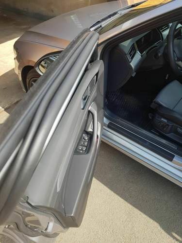

So Freunde , mal ein paar Bilder zur zusätzlichen Dämmung und vielleicht zur eventuellen Anregung....
20210501
20210501
20210501
@Mirko50 schrieb am 1. Mai 2021 um 10:29:23 Uhr:
Von welchem Hersteller sind diese Dichtungen?
Sind die Geräusche dadurch reduziert?
VG
Die Gummis sind von " Aliexpress " , in der Qualität trotz vorheriger Bedenken gut , die Endpunkte trotzdem zusätzlich mit Klebeband fixieren. Geräuschempfinden ist subjektiv leiser geworden ...aber jeder empfindet das anders , der Unterschied liegt auch mit bei den Scheiben ...
20210501
20210501
20210501

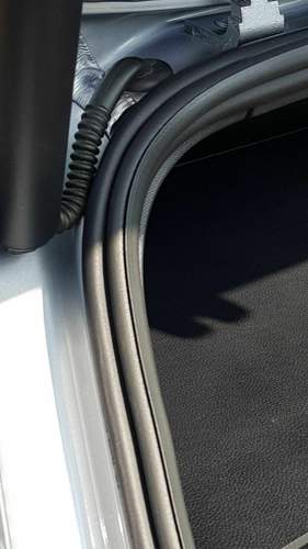

So Freunde , es freut mich , das vielleicht der Eine oder Andere eine Anregung gefunden hat und diese umsetzt . Ein besseres Ergebnis ist natürlich mit einer richtigen Dämmung der Türen , der Radkästen und des Kofferraumbodens inclusive Heckklappe zu erzielen ...Bei den vorderen Radläufen und Spritzwand ist auch ein Spalt , der bloß mit einem 0815 Gummi abgedichtet ist .Diesen kann man auch mit Alubutyl abdichten , eventuelles Spritzwasser läuft trotzdem hinter der Plasteradschale ab .Die zusätzlichen Gummis in den Türen haben eine Stärke von 1.2mm und lassen gut verarbeiten. Alles was zum Beispiel Hartplastik Verkleidungen wie bei Sitzen oder Seitenteile der Mittelkonsole sind , kann man kleinere oder mittlere Stücke von Alubutyl dahinter kleben , das dämpft die Schwingungen und selbst Hartplastik klingt satter .
In der Ergänzung möchte ich noch erwähnen , sorry hatte ich vergessen , das man den Heckklappengummi aussen herum noch mit einem Dichtgummi von 10mm Durchmesser zusätzlich verstärken kann . Es gibt keine Probleme bei elektrischer Klappe , die geht ohne Anstrengung zu . Man sollte bloß keine stärkeren Gummis verwenden .
Anbei Bild Heckklappe.
20210501

@Mirko50 schrieb am 1. Mai 2021 um 21:27:19 Uhr:
Ich musste 10 x hingucken 😁 dann hab ich die Zusatz Dichtung gesehen. Ich bin halt schon davon überzeugt das diese zusätzlichen Dichtungen störendere Nebengeräusche minimieren.

So , mal gezoomt....
20210502
Nicht aufs Blech kleben, sondern doppelt an die Gummikante neben den Orginalgummi kleben und nicht zu straff in den Rundungen spannen.
