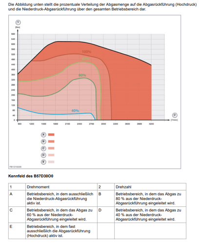

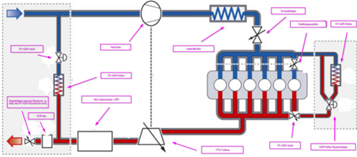

1) Welches sind "die neuen BMWs"? Bei der 5er Reihe der G30/31?
2) Die neuen haben 2 AGRs? Einen NT und einen HT?
3) Was ist unter "Höchstlastbereich" zu verstehen?
... es geht um die B47/B57 in den G-Modellen mit den schärferen EUR6-Normen.
In den Bildern ist das HT-AGR/NT-AGR-Arrangement zu sehen, außerdem die Wirkbereiche der beiden Systeme.
AGR-Bereiche
HT-/NT-AGR
