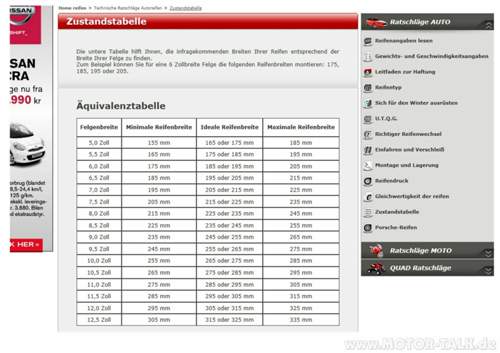

Gemäß ETRTO-Norm ist für 205/45R16
eine mindest.Felgenbreite (-maulweite) von 6,5" erforderlich 🙁

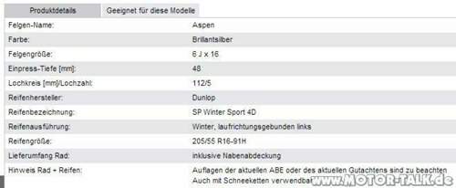

6Jx16 mit 205/55 R16
Sollte doch zu 205/45 R16 kein gravierender Unterschied sein, was die Felgenbreite betrifft, oder?
MfG mein c tut w
6jx16
MfG mein c tut w
Siehe hier
http://www.google.de/imgres?...

Auf eine 8" Felge ? Schau mal in den Felgenratgeber, da steht was von minimum 215.

hier noch ein paar technische Daten gemäß ETRTO Norm:
a) auf der Felgenbreite (-maulweite) von 8 "
können sowohl 205/40 als auch 215/35R17 montiert werden 🙂
b) Felge-> Reifen ......max.Reifen-Betriebsbreite / = Abrollumfang
5x14 ->165/70......177 mm / = 1793 mm ( Serie)
8x17 -> 205/40......225 mm / = 1818 mm
8x17-> 215/35......232 mm / = 1775 mm
c) die 205/40R17 sind zu groß > der Tacho eilt nach; zumindest
nach Verkehrsordnung in D ist das nicht erlaubt und erfordert eine Tachoangleichung ,
die danach zu einer "Streichung " der bisher in den "Papieren"
zugelassenen Reifengrößen führen kann 🙁 (schlecht für Winterreifengrößen 😠)
d) die 215/35R17 sind kleiner, bewegen sich aber im "Toleranzbereich" 😉
Viel Glück bei der richtigen Räderwahl 🙂
