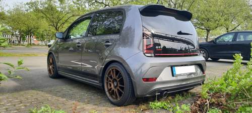

Reifen in 205/40 R17 für den GTI
VW up! 1 (AA)
Da die Auswahl in der Werksgröße 195/40 R17 sehr eingeschränkt ist, sollen es nun 205/40 R17 werden.
Konkret habe ich diese beiden ziemlich aktuellen (Markteinführung 2022) Modelle ins Auge gefasst:
- Goodyear Eagle F1 Asymmetric 6
- Michelin Pilot Sport 5
evt. käme noch der Continental PremiumContact 6 in Frage, der scheint (aufgrund seines Alters?) aber bei Nässe etwas hintendrin zu sein (https://www.youtube.com/watch?v=yqXQgBdqVqI)
Die beiden nehmen sich wohl nicht viel und in diesem Vergleich liegt der F1 sogar bei der Laufleistung leicht vorne. Dafür ist er dann auch noch 20€ billiger.
Wer ist einen der Reifen schon auf dem GTI gefahren und mag seine Eindrücke hier posten?
