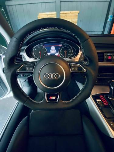

So heute mein Lenkrad vom Neubezug zurückbekommen. Ich wollte es etwas dicker. Klasse Arbeit.
Lenkrad Neubezug
Oha. Ähem.....auf jeden Fall exklusiv.
Na ja ich wollte auch mal was "Dickes" in der Hand🙂

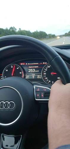

Mein lenkrad
