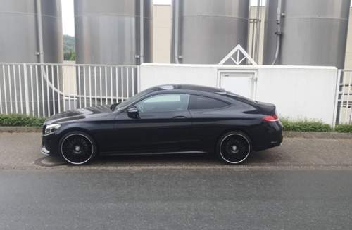

Ich habe schwarze Keskin Felgen mit Rand aus silber auf meinem W 205 Coupe. Sehen super aus und machen echt was her. Und hart ist die Kiste jetzt.... aber das mag nicht jeder
Habe auf meinem W205 Coupe diese Keskin Felgen. Sehen toll aus und haben eine ABE. Warum sollten die nicht auch auf einen W 206 passen?

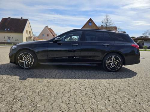

Ich habe eine für mich akzeptable Lösung für das Problem schöne Räder auf dem C300e zu fahren gefunden. Ich fahre jetzt VA 245/30R20 auf 8,5x20 und HA 255/30R20 auf 9,5x20. Das Problem mit der hohen Hinterachslast habe ich durch Ablasten der HA um 90kg auf 1460 kg gelöst bekommen. Somit konnte ich den derzeit einzigen auf dem Markt verfügbaren Reifen von Syron in der benannten Größe, der zumindest einen TI 97 hat, nutzen. Anhänge- und Stützlast mussten nicht reduziert werden, aufgrund meiner oben beschriebenen 15% Bonuslast im Anhängerbetrieb. Da die 20 Zoll Räder annähernd genau den Seriendurchmesser der 18 Zoll Räder haben konnte ich in meinen bisher gut 700 gefahrenen km keine Fehlermeldungen im Assiytenzystemen festellen.
Es war eine Menge Arbeit die notwendigen Informationen zu passenden Felgen und Reifen zu beschaffen und dann noch den Prüfer von dem Vorhaben zu überzeugen, aber am Ende hat sich die Arbeit und der Aufwand gelohnt. Auto fährt gut, sieht gut aus und alles ist eingetragen. Den Wehrmutstropfen der 90kg weniger Nutzlast war ich dabei gerne bereit in Kauf zu nehmen. Wenn ich dann mal schwere Lasten tranportieren muss kann ich das dann immer noch im Anhängerbetrieb erledigen.
