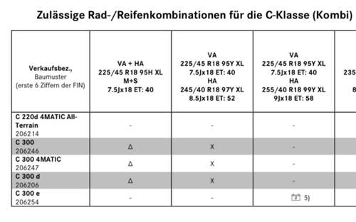

Hmmm, laut Preisliste wirklich nur 17" oder 18" und in der Übersicht Rad-/Reifenkombinationen ist der C300e noch nicht mit drin.
Die elektr. Reichweite wird angegeben als 96 - 109 (min. - max. km).
Kleinster Radsatz laut Preisliste
VA 225/50 R 17 auf 7 J x 17 ET 44,5, HA 245/45 R 17 auf 8 J x 17 ET 49,5
Größter Radsatz laut Preisliste
VA 225/45 R 18 auf 7,5 J x 18 ET 40, HA 255/40 R 18 auf 9 J x 18 ET 58
Heißt das, dass der nur 1" größere Radsatz 13km elektrische Reichweite kostet?
Ja, das heißt das. Die Auswirkung breiterer und größerer Reifen auf den Verbrauch wird fast immer unterschätzt.

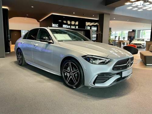

Amg-felge-18zoll-night
Ja, haben die.
Sind zwar gewöhnungsbedürftig, sehen aber in natura nicht ganz so schlimm aus wie auf Fotos.
@C320TCDI schrieb am 10. März 2022 um 12:55:49 Uhr:
Ja, haben die.
Fand sie auch in natura nicht so schlimm wie auf dem Bild.
Hab’s mir auch extra beim Händler angeschaut, vielleicht helfen dir die Fotos anbei.
