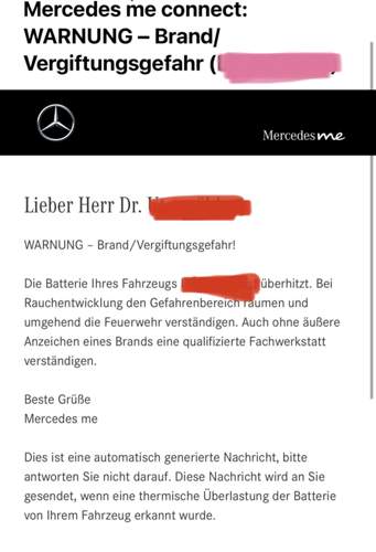

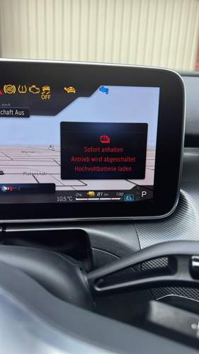

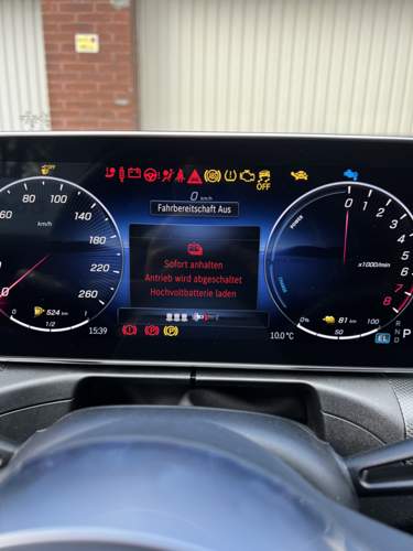

Mein Fahrzeug war nun länger in der Werkstatt als in Benutzung und steht nun mit Hütchen abgesperrt stillgelegt beim Händler, der anscheinend auch nicht weiter weiß.
Es gibt damit los, dass die Fehlermeldung auftauchte „Sofort anhalten, antrieb wird abgeschaltet, Hochvoltbatterie laden“ und das obwohl die Batterie voll war. Start des Verbrennungsmotors nicht möglich. Kurz danach kommt über die me App der Hinweis, dass die 12 V Batterie leer ist und man fahren soll. Dann springt auch das Auto wieder an (sogar rein elektrisch).
Zwischendurch immer mal wieder (nach dem Abstellen nach der Fahrt) eine Mail, dass die Batterie überhitzt sei. Ich habe alle Fehlermeldungen mal als Foto angehängt. Hatte jemand etwas Ähnliches?

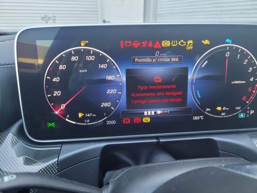

bei mir exakt das gleiche Verhalten.
Werkstatt weiß nicht weiter. MB Technik gibt keinen Teiletausch frei, Auto ist wieder bei mir und ich bin gespannt, wie weit ich diesmal komme.

Same here, Auto gebaut Q1/23. Die Werkstatt möchte eine neue Hochvoltbatterie einbauen (Defekt am Temperaturmanagement/an der Sensorik in der Batterie vermutet) und wartet auf Lieferung des Teils.

45 min später Benachrichtigung im Display des Fahrzeugs und per Mail. "Sofort anhalten. Antrieb wird abgeschaltet. Hochvoltbatterie laden." Abgeschlossen und spazieren gehen; 1h später wieder aufgeschlossen. Dann stand da nur noch ein Fehler "12V Batterie Ladezustand niedrig". Jeweils auch noch per Mail über MercedesMe.

Habe heute die Info erhalten es sei ein SW Problem. Wann es ein Update gibt, weiß man nicht. Vorschlag ist, dass ich den Wagen erstmal zurück nehme. Das mache ich natürlich nicht.

Ja Problem soll wohl bei Hybriden ab BJ 2.23 auftreten. Ist nen Software Fehler. Lösung wird gearbeitet. Kurze Abhilfe schafft Auto in Busruhe zu versetzen
