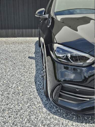

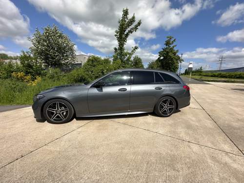

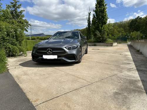

Anbei noch ein paar aktuelle Fotos
@botti44 schrieb am 29. Juli 2023 um 17:53:07 Uhr:
Anbei noch ein paar Bilder

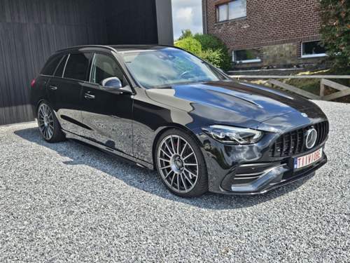

Ich habe dieses Kombination montiert:
OZ superturismo dakar
VA 8,5 x 20 ET 45 mit 225 35 20
HA 10 x 20 ET 53 mit 265 30 20
Eibach Pro kit.
Steht perfect f?r mich.

@Timo25 schrieb am 27. Juli 2024 um 09:03:34 Uhr:
Eibach Pro kit.
